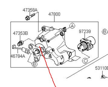

На схеме покажи, я гляну каталожный номер
Добавлено через 5 минут 23 секунды:
Вот схема
Добавлено через 1 минуту 5 секунд:
В редуктуре есть сальники, в муфте не показывает

Вот здесь он. И на моем фото его видно

В муфте не показывает сальники...

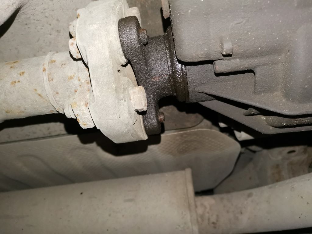

Выходит меня кореец обманул? Чем черевато и для чего тогда масло которое у меня на фото?

А на предыдущей картинке всё же текущая МУФТА, она же между карданом и задним редуктором, видно же кардан.
