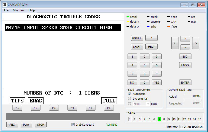

в АКПП какая-то ошибка высветилась

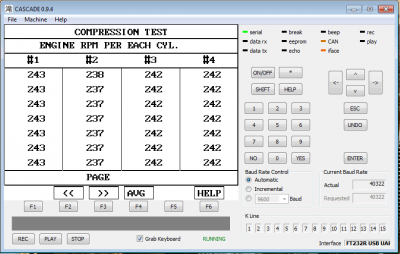

Тест компрессии программой Cascade

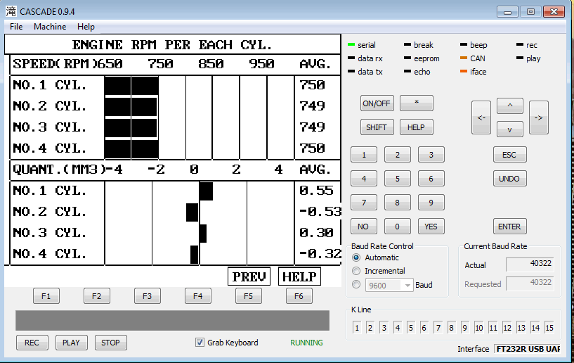

Коррекция по форсункам (прошлое значение тут Тема: Диагностика программой Cascade, Сообщение #1620478, Автор: Gubkin)

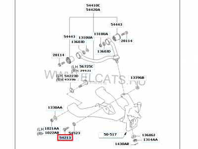

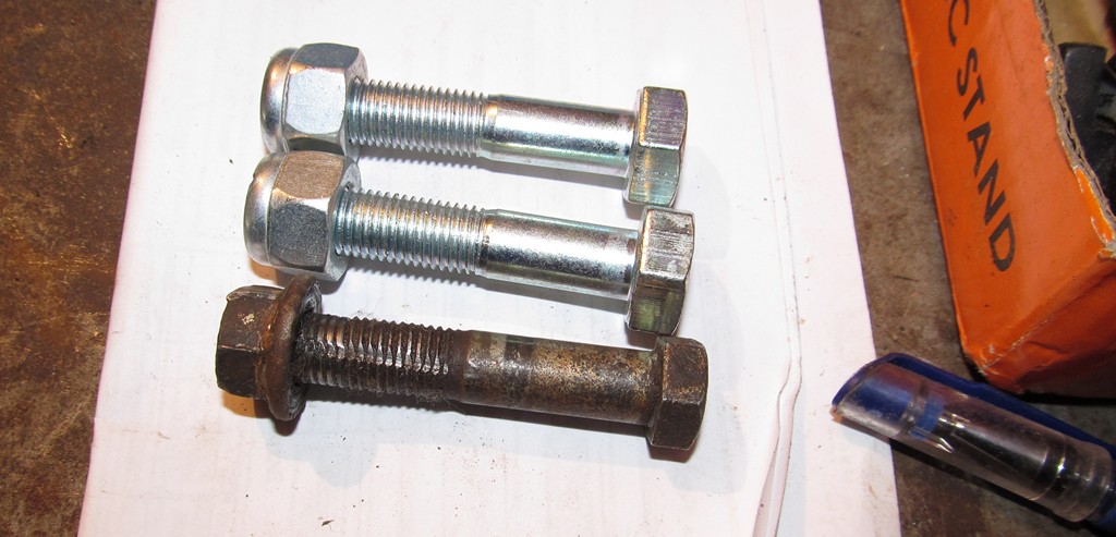

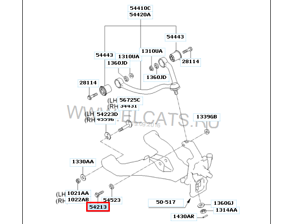

Сорвал резьбу на болте Hyundai/Kia54203-3E100
просто отлично подходит болт M10 c мелкой резьбой от "краба" передней подвески ВАЗ 10-ого семейства
