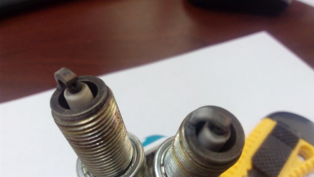

alek_555 писал(а):Р0103 пропуски в первом цилиндре, сейчас похолодало, стало лучше , чек не выскакивал, свечи еще не меням. Хлопки еще есть , во впуск, в фильтр , несильные при перегазовках на холостую.

alek_555 писал(а):Проехал сегодня 70 км. Никаких проблем, чем объяснить?!??? Провалов нет , тяги достаточно . Посмотрю еще в жару
