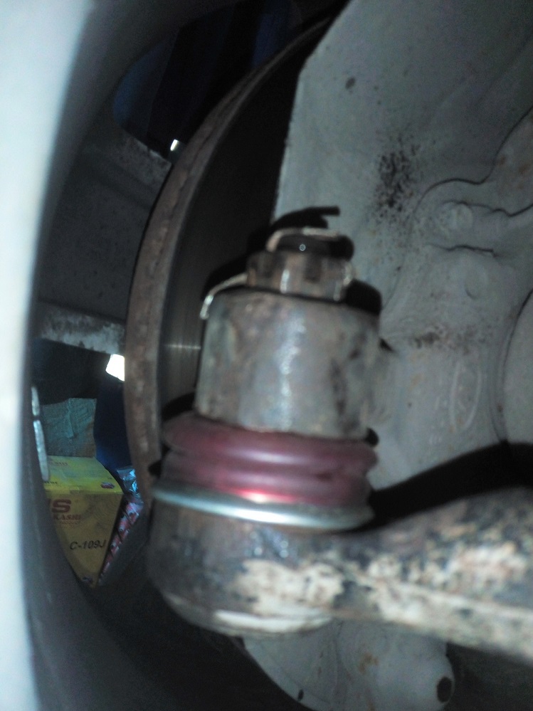

Сообщение woland69 » 10 авг 2012, 09:05
Спрашивал в разных газовских магазинах. Есть либо с мет юбкой, либо без, диаметр одинаковый. При этом на 2-3 мм больше сорентовского.
Пришлось болгаркой аккуратно проточить фаску глубиной около 1,5мм по кругу шаровой. Нижняя часть восьмёрочного пыльника хреновенько, но всё-же цепляется за эту фаску. Если будет соскакивать, затяну по окружности штрапсом.
Верхняя часть того же восьмерочного пыльника прошла до утоньчения пальца, и растянута не сильно. Думаю не порвется.

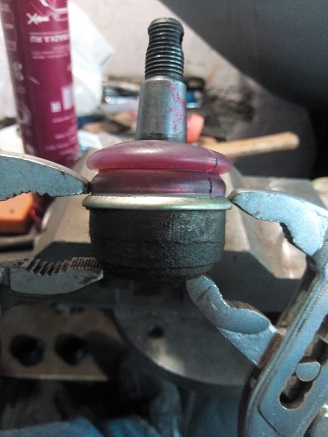

Сообщение rozhko2005 » 02 май 2018, 18:33
Сегодня поменял пылники на рулевых наканечниках. Спасибо всем за совет про Волговские. Купил прозрачные, вроде как силиконовые, но очень жесткие по сравнению с родными. Подходят хорошо и низ и верх. Пепеставными клещами с двух сторон потехоньку и все на месте.
