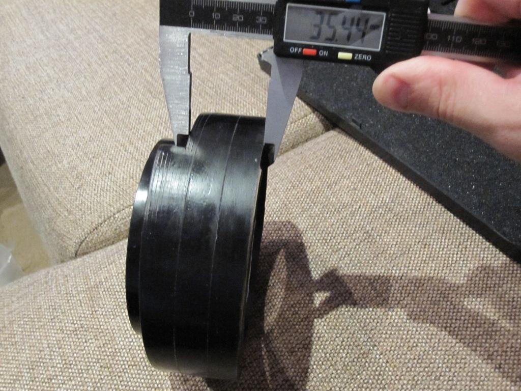

Прошёл месяц,после того как я установил проставки.И вот,мне показалось,что машинка стала как ниже.И правда,если старые замеры были перед-47,5;зад-49,то вчера получилось перед-47;зад-47!!! Я в шоке! Зад стал ниже на 2 см..Теперь буду наблюдать дальше,если зад продолжит опускаться,то придётся добавить на зад стандартные резинки от пружин :shock:

У меня так и стоит, одна между кузовом и проставкой, вторая под пружину.

Думаю, что проставки на место встали. А вот родные задние вставки я тоже оставлял, они ж целый 1 -1,5см добавляют.

alexttum писал(а):Думаю, что проставки на место встали. А вот родные задние вставки я тоже оставлял, они ж целый 1 -1,5см добавляют.
Да вы что.......А я тут читал что в проставках все предусмотрено и толщина проставок больше.специально чтоб резинки убрать....

Это проставки на 30мм,а сколько интересно резинка??? Сегодня померяю! И резинку подрезать придётся...........

Так я хотел поднять на 35мм, такие и взял, поэтому родную резинку и оставил. А вообще ты правильно говоришь, лучше брать с запасом, гимора меньше будет с установкой.
