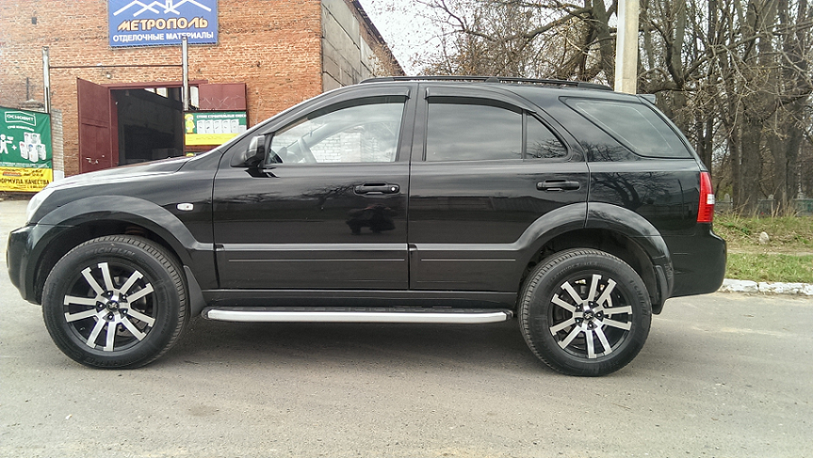

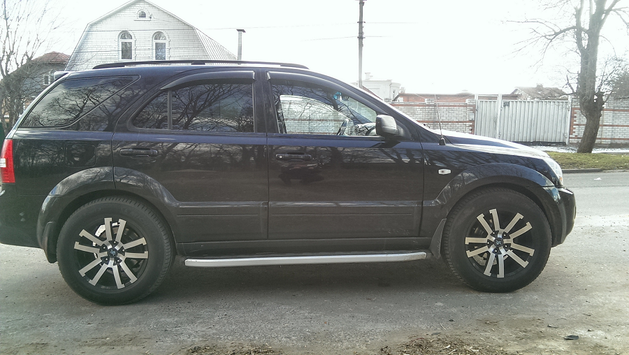

Поставил эти, после долгого выбора
Niferman писал(а):
Gubkin писал(а):с какими пружинами будешь ставить ?
Решил попробовать с Lesjofors 40 442 13
Машина поднялась и дороги теперь везде!
Стало так, машина изменилась!
Было так, дорогу иногда приходилось выбирать!
Пришли в течении недели

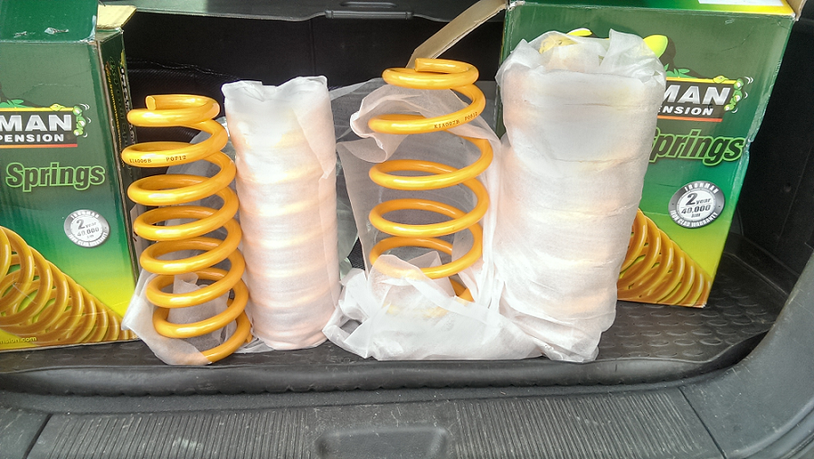

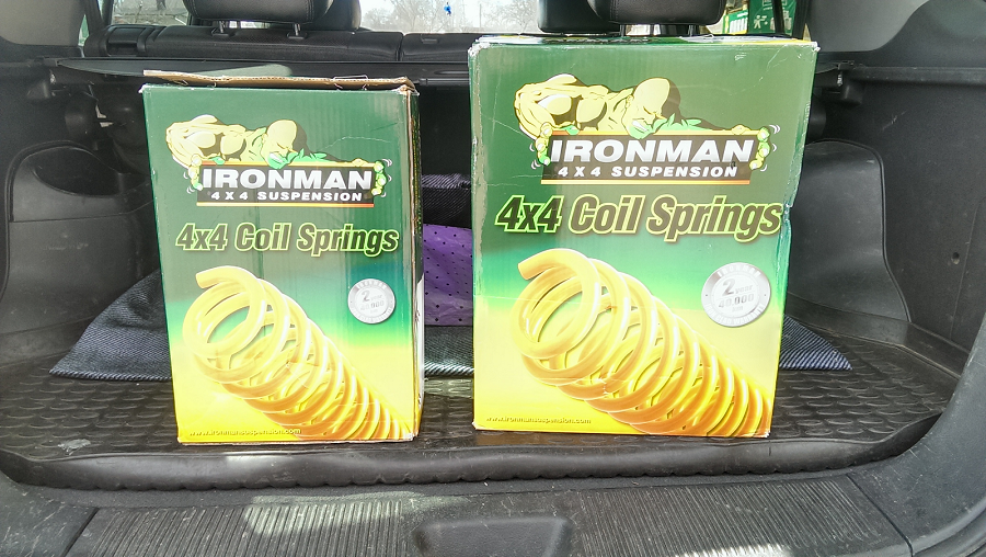

Сообщение DokVR4 » 27 июл 2014, 09:42
Поддержу земляка 2 года для пружин ни срок! Значит качество сильно храмает очень много случаев поломки этих пружинок! Кстати пришли и мои айроны на недели поставлю отчитаюсь что да как!

DokVR4 писал(а): Кстати пришли и мои айроны
А они отдельно по парам продаются? Сколько стоят? :)
