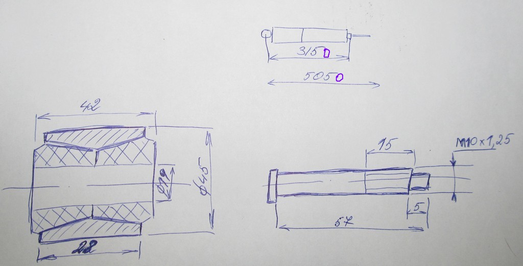

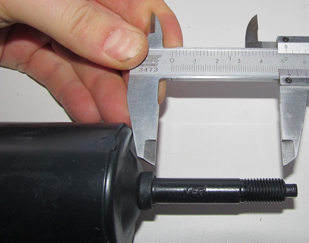

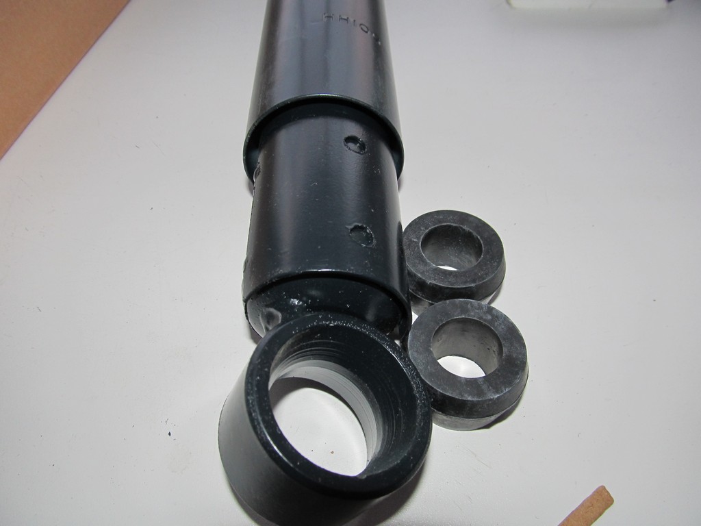

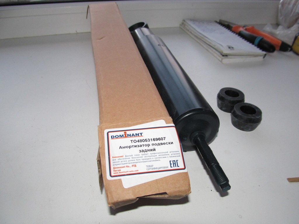

Получил DOMINANT TO48053169607 (485 руб = 1 шт)
масляные, газового подпора нет
Опознавательных знаков на амо нет
Порадовала защитная пластина у нижней проушины
Финхале (правильнее Фикалэ) как раз в этом месте камнем пробил
Усилие на сжатие обычное, порядка 30 кг
На разжатие просто ад, наверное 100-150 кг :D (не помню для Холы, но по-моему раза в 2-3 ниже было)
Должно быть очень интересное поведение авто на такой настройке
Размеры : в вытянутом состоянии / в сжатом
DOMINANT TO48053169607 = 505 мм / 315 мм
Волговские HOLA = 525 мм / 325 мм
Finwhale 120612 = 537 мм/ 325 мм
Оригинал 55310-3E600 = 498 мм / 310 мм
Получается чуть длиннее стоковых :shock:
На 1 см
"под лифт" - это явно не про них
