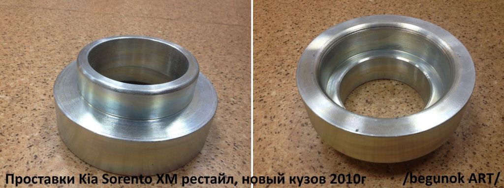

Сообщение begunok » 29 янв 2013, 12:07
Вот ручьки дошли сделать проставки на нового сорентика.
Визуально слабо чем отличаются от старого кузова, только размерами, передки так же разные.

Re: Передние и задние проставки!!!
Сообщение belyaev pavel » 29 янв 2013, 12:15
Метал ставить не рекомендуется ! Нужен Капролон или фторопласт .
Но дело ваше :wink: ...
Сообщение Accent-58 » 29 янв 2013, 14:03
belyaev pavel писал(а):не рекомендуется
Кем? Ведущими стоматологами? :)
Сообщение Andrey-t » 29 янв 2013, 14:10
belyaev pavel писал(а):Метал ставить не рекомендуется ! Нужен Капролон или фторопласт .
а почему кстати металл нельзя?
Сообщение begunok » 29 янв 2013, 14:23
ну ну, а ещё лучше пластик .... после того как края чашки вопьются у тебя в проставку и что с ней под нагрузкой станет что скажете!
Сообщение belyaev pavel » 29 янв 2013, 15:35
Andrey-t писал(а):а почему кстати металл нельзя?
1. соотношение металов
2. деформации
Делая себе подвеску , много общался с людьми занимающимися оф.роудом , которые сами собирают машины ( так называемые " котлетки") !
Но это дело каждого и каждый думает что умнее остольных :D !
Из личного опыта : знаю двух человек , которые заменили метал на фторопласт я третий !!!
Повторюсь - решать вам ! Я увидел тему и написал то что знаю !
Сообщение RONIK » 29 янв 2013, 16:54
belyaev pavel
Паш, это не аргумент - то, что знаю. И мы знать хотим вместе с тобой. У меня передние проставки из металла. А что не так-то? :)
Сообщение belyaev pavel » 29 янв 2013, 18:00
Привет Олег !
Большинство компаний занимающиеся проставками и тп. , не используют метал !
так как он деформируется и может окислятся в контакте с другими металами , другое дело капролон , тот кто знает что это за материал тот поймёт , его не разболтает и не надо будет подтягивать , и нечего не будет брякать !
