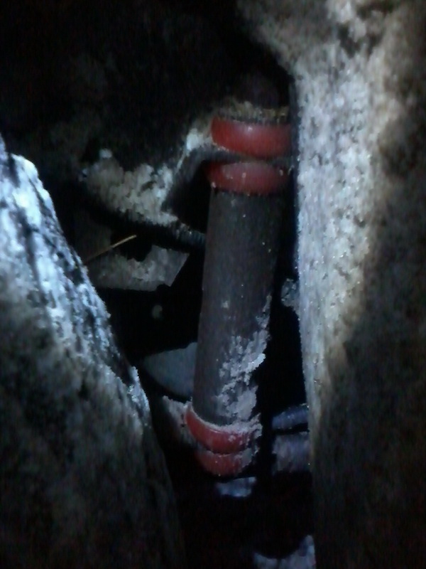

Не знаю как у всех у меня так Барнаул по кругу + проставки, заменены задние стойки стабилизатора на усиленные собственного производства download/file.php?id=14317&mode=view. Стойки спереди оригинал, сзади Плаза газель, всё масло. Пробег 205 000 заменил всё на 168 000 год назад . Сейчас перед "85,5" "50,5" зад "86" "51". Резина 245*70 16. Зад просел сантиметра на 2-3 так как регулярно таскаю прицеп 1,5-2 тонны. Из побочных эффектов не выходил сход развал. Пришлось переделать рычаги верхние. Переделка рычагов описана здесь Тема: Ремонт верхних рычагов, установка съёмных шаровых.

После подъёма сильно изменилась аэродинамика авто. А по поводу сход развала могу сказать так, на соренто угол кастор http://ru.wikipedia.org/wiki/%CA%E0%F1% ... 3%EE%EB%29 не регулируется вообще. Задумайся об квалификации специалистов. Если они скажут, что он здесь регулируется болтом плюнь им в лицо, так ка они тебя держат за "лоха".
