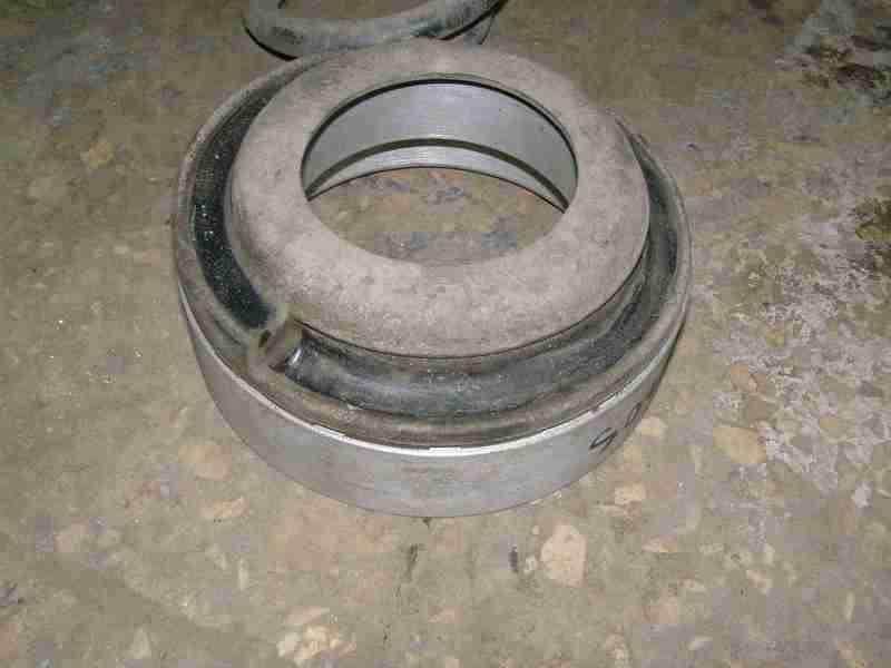

:arrow: Можно установить вместо проставок подушки LEMFORDER (код для заказа 1797501). Завышение 20-25см.
Тема: Передние и задние проставки, Сообщение #1477340, Автор: Gubkin
:!: Коэффициент для расчета высоты проставки на перед равен 1,8.
Пример- Вам нужно поднять перед машины на 40 мм, высота проставки H=40/1,8=22,2мм.

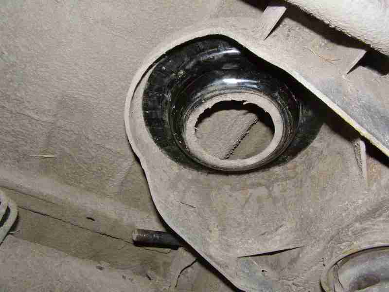

:!: Максимальное завышение, которое можно сделать без проблем для схождения-развала 52 см спереди и 55 см сзади.
:!: При подъеме задней части автомобиля мост смешается в сторону. Чтобы это скомпенсировать, лучше доработать тягу панара.

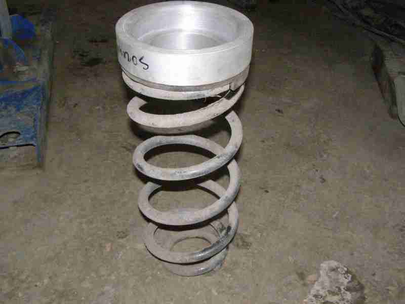

Чертеж задних проставок для установки на РЕСТАЙЛ вместе с пружинами H@R от дорестайла от accent
---- Тема: Передние и задние проставки, Сообщение #1255117, Автор: Accent-58
С этими размерами получается завышение 53мм (от центра колеса до арки)
:!: Установка пружин Н@R на рестайл на зад без проставок нежелательно. Будет задевать за раму и издавать неприятные звуки.

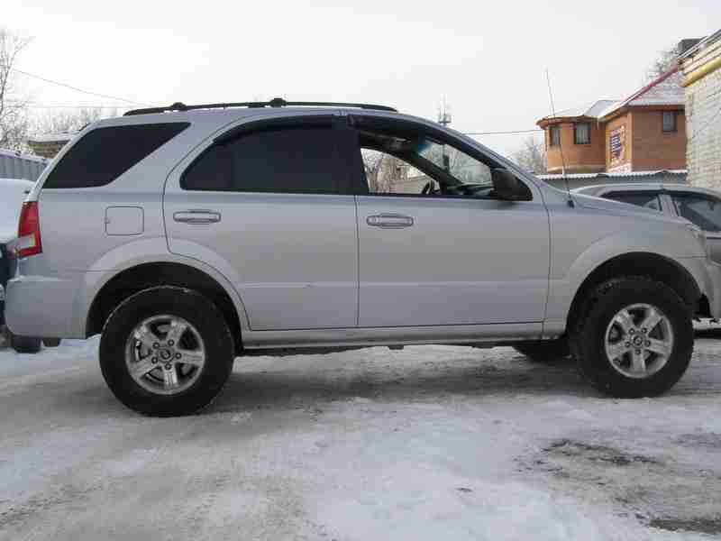

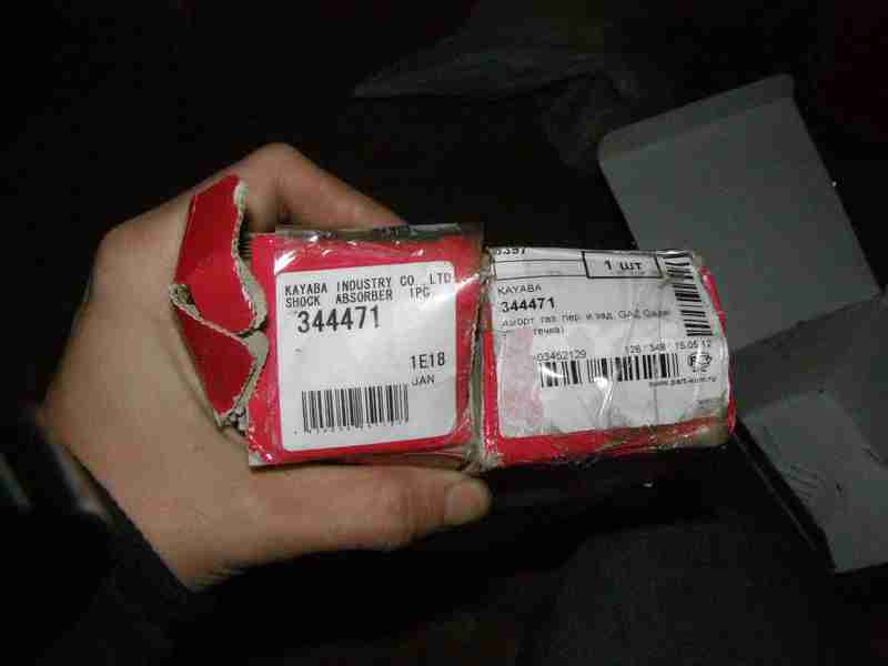

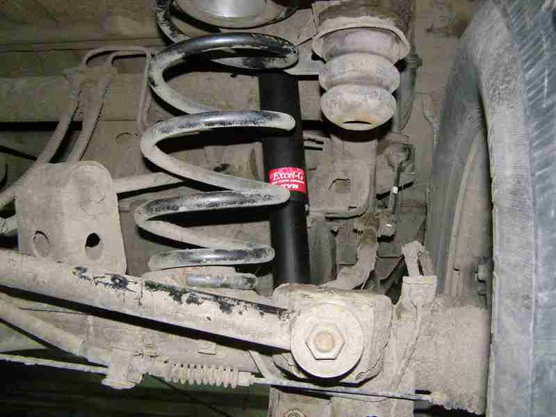

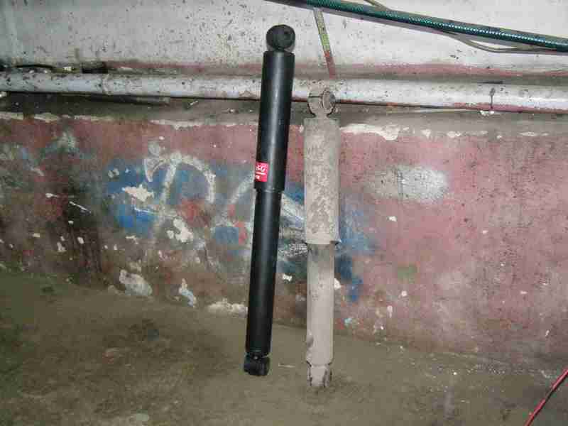

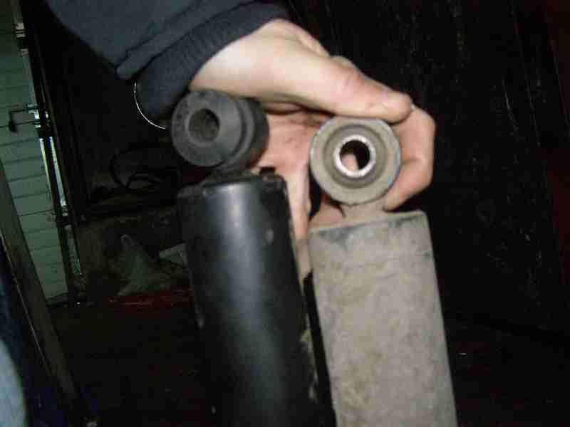

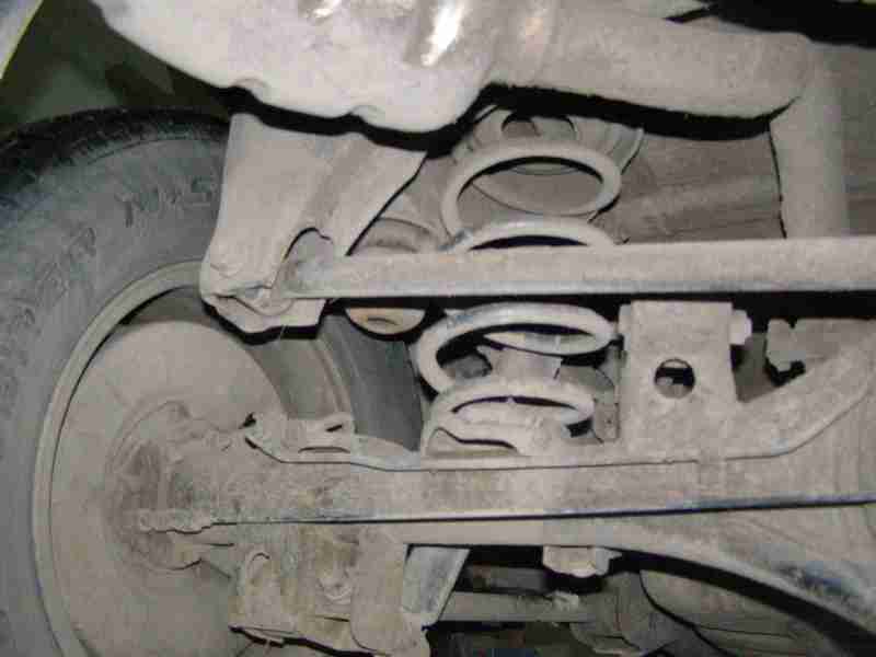

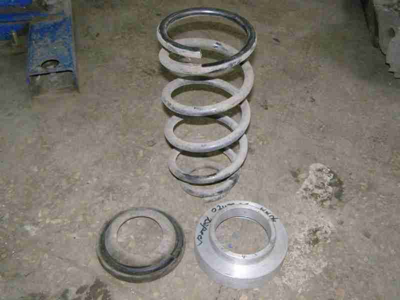

сегодня успешно установил проставки + аммо газелевские
Номера аммо есть на фото. Обратите внимание на фото амортизаторов сжатых и разжатых сравнительно. Все вроде отлично, единственно жестковаты амортизаторы, на кочках трясет несильно. Может привык к штатным мягким, незнаю пока плохо это или хорошо..
Проставки подошли отлично, расстояние от центра оси до арки 52см сзади получилось, и спереди где то так же
На сервисе сказали, что это максимум лифта для данной машины и подвески, далее начнутся проблемы с развалом и приводами.
Далее только размером колес. Резина на фото 245/70 R16, смотрится как недомерки.
Фото прилагаю (в обратной последовательности смотреть)

Поздравляю! Машинка смотрится гораздо интереснее, чем сток. :russian:
У меня было 49см после лифта, видимо, на рестайле пружины родные сильнее садятся. :(
Но как же все любят ставить кайабу! :( Неужели не было получше чего, типа монро или боге?
Мои ставки - эта китайщина потечёт и потеряет свои характеристики через 5-7ккм, особенно, если морозы хорошие будут. Отпишись потом, как они весной будут себя чувствовать. Думаю, что не очень хорошо...

У меня еще пружины HR+45, в сумме 53см вышло сзади.
Амортизаторами честно говоря не особо доволен, жестковаты. Зато ходы подвески теперь хорошие с ними.
Помрут - поставлю другие, благо все эти газелевские стоят недорого - в районе 1100-1300р

проставки подошли как родные. сам присутствовал при установке, ходил вокруг с чашкой кофе :)
Ухабы и кочки - от проставок зависят мало, параллельно менял аммо на более длинные.
еще надо учитывать, что пружины у меня HR+45 правда сильно уставшие. На родных стойках + увеличенные пружины + проставки = однозначно будет на отбой пробивать.
Родные стойки были 2004г ровестники машины, вообще дохлые. На светофорах можно было нажиманием и отпусканием тормоза раскачивать машину, передок прыгал как в фильмах про нигеров в америке :)
Поставил каябу газелевский размер, подошли как родные отлично. И цена радует - 1200р
Жестковаты единственно, екзист предлагал аналоги, можно было бы подобрать что то из boge или monroe.. Ходы подвески с новыми аммо стали просто дикими вообще, фото пока нет, но я поражаюсь, вывесить зад стало реально сложно, + самоблок сзади, короче пристойно весьма едет. Сегодня на шашлычки сгонял, по сугробам покатался, оценил..

Сообщение adler » 24 янв 2013, 14:27
Дошли руки выложить фото, как всегда - с телефона.
До установки:
После установки:
adler
Сообщения: 48
Зарегистрирован: 30 ноя 2010, 20:45
Откуда: Оренбург
Доп. информация: чипованый в Chipiko, проставки polimer-nsk.ru
Re: Передние и задние проставки!!!
Сообщение sem » 24 янв 2013, 18:46
до и после - небо и земля!
