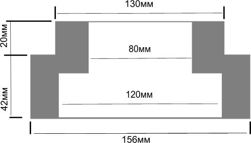

Чертеж проставок дорестайл и отчет по установке от accent
:arrow: Тема: Передние и задние проставки, Сообщение #1705640, Автор: Accent-58
:!: Чертеж передних проставок дорестай и рестайл одинаковый и находится в отчете.
:arrow: Можно установить вместо проставок подушки LEMFORDER (код для заказа 1797501). Завышение 20-25см.
Тема: Передние и задние проставки, Сообщение #1477340, Автор: Gubkin
:!: Коэффициент для расчета высоты проставки на перед равен 1,8.
Пример- Вам нужно поднять перед машины на 40 мм, высота проставки H=40/1,8=22,2мм.
:!: Максимальное завышение, которое можно сделать без проблем для схождения-развала 52 см спереди и 55 см сзади.
:!: При подъеме задней части автомобиля мост смешается в сторону. Чтобы это скомпенсировать, лучше доработать тягу панара.

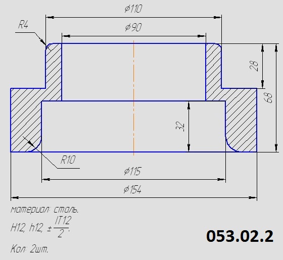

Чертеж задних проставок рестайл от accent
:arrow: Тема: Передние и задние проставки, Сообщение #1705880, Автор: Accent-58
Чертеж задних удлинителей отбойников рестайл (на дорестайл не ставились) от accent
:arrow: Тема: Передние и задние проставки, Сообщение #1361614, Автор: Accent-58
Чертеж задних удлинителей аммортизаторов рестайл (на дорестайл не ставились) от accent
:arrow: Тема: Передние и задние проставки, Сообщение #1335235, Автор: Accent-58
Чертеж задних проставок для установки на РЕСТАЙЛ вместе с пружинами H@R от дорестайла от accent
---- Тема: Передние и задние проставки, Сообщение #1255117, Автор: Accent-58
С этими размерами получается завышение 53мм (от центра колеса до арки)
:!: Установка пружин Н@R на рестайл на зад без проставок нежелательно. Будет задевать за раму и издавать неприятные звуки.

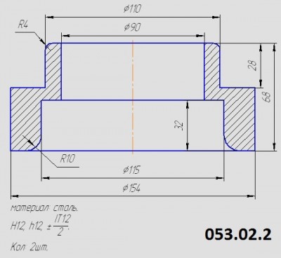

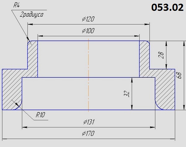

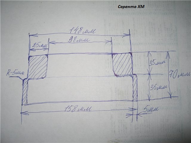

3вот что я на собирал в плане чертежей///Что тут верно я теперь и сам не понимаю;))))
чё так не так подписал по моделям не понимаю;)))

Andrey-t
У дорестайла диаметр равен 140мм.
Благодарил (а): 1267 раз.
Re: Передние и задние проставки!!!
Сообщение Andrey-t » 21 ноя 2012, 19:52
YAN писал(а):Andrey-t
а не 170? на чертежах выше вроде 170 для дорестайл.

Andrey-t писал(а):а не 170?
Наружный,а внутренний 140.

Итого:
- ДОрестайл- пружина внешний диаметр 170мм/ внутренний диаметр 140 не важен
- Рестайл/гламур R- пружина внешний диаметр типа 130!? или 115!? у кого есть достоверные размеры?
Сообщение begunok » 27 ноя 2012, 15:57
ХМ 170мм пружину я ещё не видел на корейцах;) максимум 150 и 160! это на йх55 и карнивале..... сделать реально;) уже и примеряли
