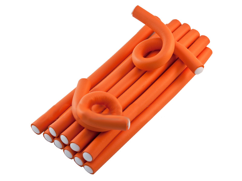

Миша Ч писал(а):Кто чем затыкает тормозной шланг?
Соединение типа банджо
очень удобно затыкать гибкими бигудями. :)
И быстро и держит отлично.
А вообще, лучше, запланированные операции с поршнями, и иже с ними, совмещать с заменой тормозухи. Полнейшее ИМХО :)
