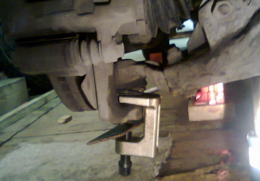

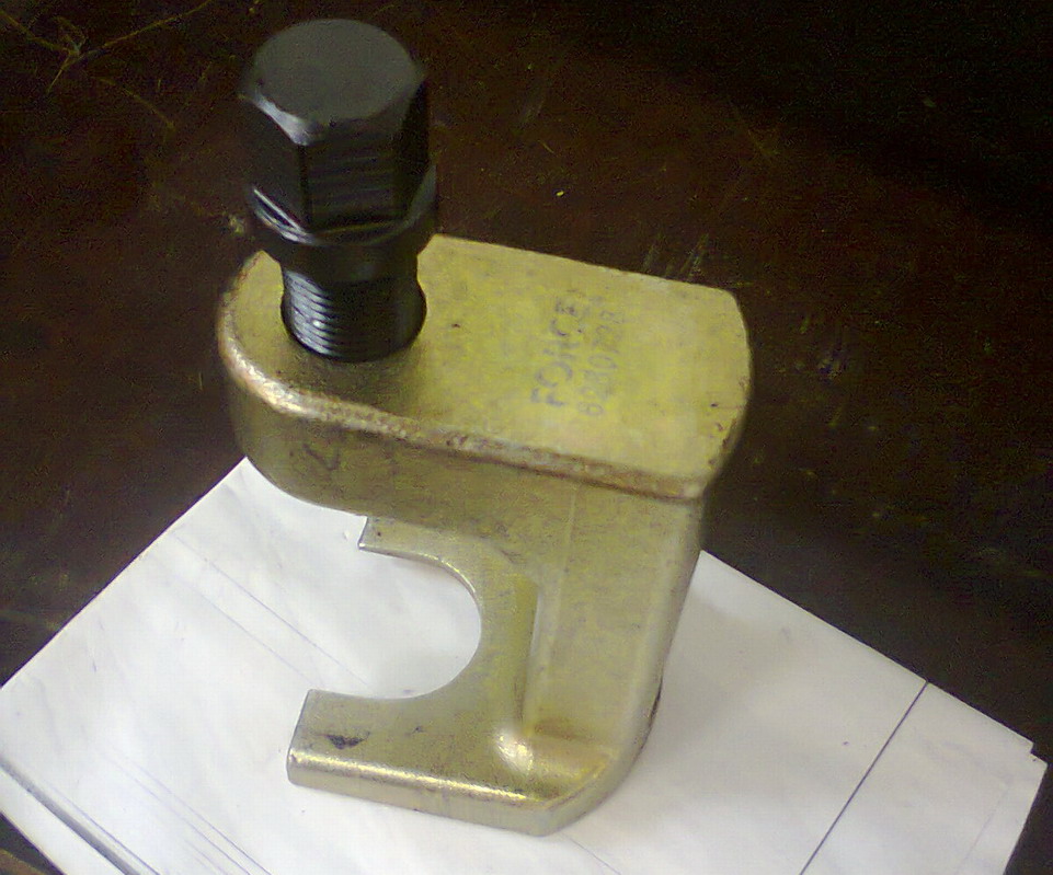

Я тут почитал интернет, посмотрел на съемники в реальном и виртуальном магазине, пощупал в натуре и в уме прикинул, и заказал себе вот такой наборчик:
Я ж инструментальный фанат, :P
мне простительно :crazy:

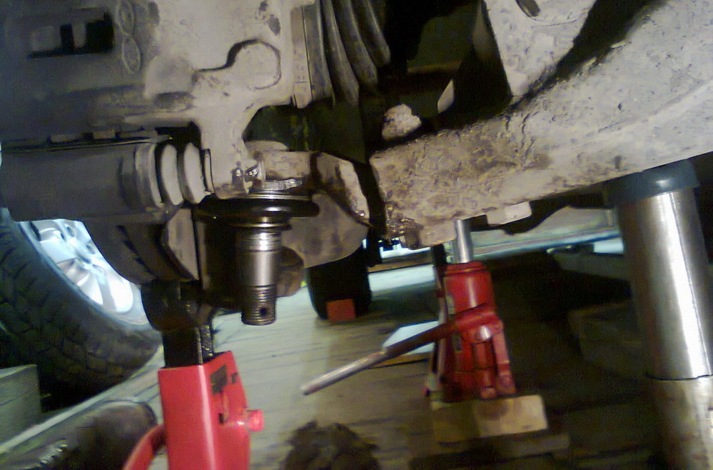

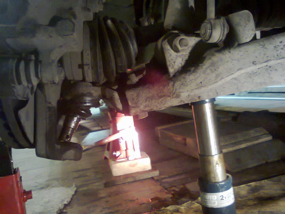

Добавлю к вышесказанному несколько фотографий (качество не ахти)
