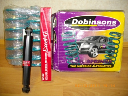

Сообщение zhelezyaka » 03 сен 2012, 06:29
Pahan писал(а):Да, похоже скончались они. Где искать точно не подскажу. посмотри в теме Амортизаторы и пыльники на Соренто. Там довольно много обсуждалось по этому поводу (только читать там довольно много).
У меня на соренете 2005 года, дизель, стоят вот такие http://s47.radikal.ru/i117/1009/17/d65c3ac9bd80.jpg стойки, только вврех тормашками относительно http://s001.radikal.ru/i195/1009/70/fd4dd1771bb0.jpg
Как их надо ставить??? Щас купил download/file.php?id=8629&mode=view
А как их ставить ХЗ, по всей вероятности как показано на рисунке download/file.php?id=8629&mode=view.
ППЦ, первый раз в таком ступоре......

Re: Самовыравнивающаяся подвеска
Сообщение andruxa2012 » 03 сен 2012, 06:47
на новых пыльник закрывающий шток должен быть вверху. и не забудь правильно поставить шайбу на нижнем ухе. удачи :D
Сообщение zhelezyaka » 03 сен 2012, 08:10
andruxa2012 писал(а):на новых пыльник закрывающий шток должен быть вверху. и не забудь правильно поставить шайбу на нижнем ухе. удачи :D
Значит новые download/file.php?id=8629&mode=view надо ставить как на картинке,
а http://s001.radikal.ru/i195/1009/70/fd4dd1771bb0.jpg правильно стоят как на фотке или надо их перевернуть? (на состояние стоек не смотрим, смотрим на расположение штока)
Сообщение andruxa2012 » 03 сен 2012, 20:53
в принципе амортикам по барабану как работать. но на старых у тебя пыльники резоновые и их задача предохранять шток от грязи и они с ней справляются даже в перевернутом виде. хотя я такие раньше и не видал. а новые ставь как на фотке пыльником вверх. у самого такие и стоят так же :D
Сообщение zhelezyaka » 04 сен 2012, 06:34
andruxa2012 писал(а):в принципе амортикам по барабану как работать. но на старых у тебя пыльники резоновые и их задача предохранять шток от грязи и они с ней справляются даже в перевернутом виде. хотя я такие раньше и не видал. а новые ставь как на фотке пыльником вверх. у самого такие и стоят так же :D
Понятно. И как на KYB катается? Они по сравнению с этими самовыравнивающимися просто игрушачные какие-то. Очень легко входят и выходят.
Сообщение Romz » 04 сен 2012, 07:54
В данном случае - не "по барабану". Самовыравнивающиеся амортизаторы на дорестайле ставятся именно так, как на фото. Особенность конструкции. А вот на рестайле - ставятся, как обычные, и пыльник имеют жёсткий...
Сообщение zhelezyaka » 04 сен 2012, 09:26
......... Самовыравнивающиеся амортизаторы на дорестайле ставятся именно так, как на фото. Особенность конструкции. А вот на рестайле - ставятся, как обычные, и пыльник имеют жёсткий...
Меня сейчас очень интересует как должны стоять самовыравнивающиеся стойки ПРАВИЛЬНО!
Как на фото http://s001.radikal.ru/i195/1009/70/fd4dd1771bb0.jpg или ВВЕРХ ТОРМАШКАМИ, т.е. пыльником на верх.
ЗЫ, Про каябы все понятно как их ставить, это будет позже. сейчас надо с родными разобраться.
Открыл книгу по машине и там изображено пыльником книзу, хотя картинка очень приблизительная и трактовать ее можно по-разному.
Отсюда и вопрос.
Сообщение Romz » 04 сен 2012, 10:01
zhelezyaka
Если аммы - как на фото - то и ставь их, как на фото, там они правильно стоят.
Сообщение zhelezyaka » 06 сен 2012, 07:09
Romz писал(а):zhelezyaka
Именно так я их на днях и поставил. В таком состоянии они как-то лучше работают.
Изначально были наоборот установленны.
