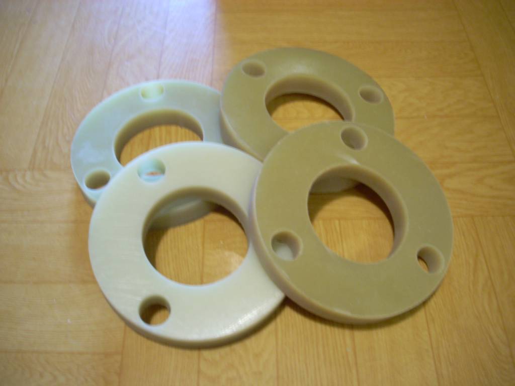

У меня осталась пара передних толщиной 17 мм. Могу сделать еще.600р. Делаю из стеклотекстолита + окраска. Сам ездил и люди давно пользуются, никаких проблем. Это очень прочный и очень стойкий к любым агрессивным средам и температурам материал. Задних больше нет-купили все. Вот фото именно моих Изображение

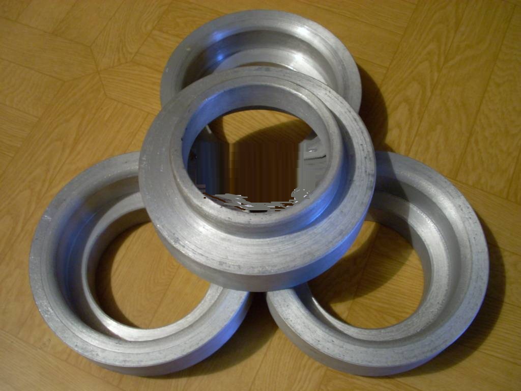

под любые проставки нужны удлинённые болты тк родных не хватит как не крути.
Валяются передки и задки на ДОРЕСТАЙЛ Соренто, кому надо забирайте ;) Не знаю точно но передки вроде и на новые подходят...
Перед текстолит, 20мм/ зад дюраль 30мм
