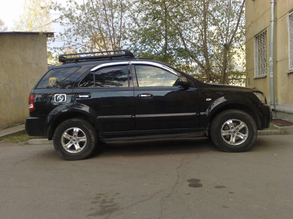

Рома меня заусило! :shock: Закажу я на свою каябу удлинителии при случае всё равно попробую! :comando: :to_become_senile:
таперь мой сорик стоит гордо!
