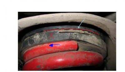

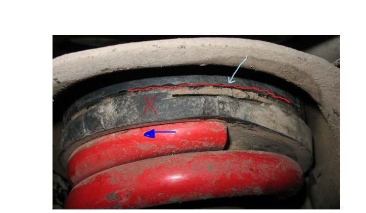

Сообщение kyshtym » 05 май 2014, 12:01
Gubkin!
Вопрос по фото. Что за обгрызанная резинка над верхней опорой. Выделил красным

Сообщение Gubkin » 05 май 2014, 12:07
kapger писал(а):"точка отсчета" нижнего витка должна смотреть ровно между двумя любыми болтами?
ээээ, сложный вопрос. Не уверен что надо ориентироваться по "точке отчёт".
Наверное проще установить пружину (стянутую стяжками) на амо, собрать верхние причиндалы опору, затем приблизительно сориентировать нижнюю проушину и отпустить стяжки. Я бы ещё оставил запас 10-30 град чтоб докрутить нижную проушину по месту. Т.к. если она будет на 10 град. в другую сторону, то придется вертеть пружину на 170 град дальше :D
Через неделю предстоит опять эта процедура, но уже с пружинами ФОБОС :D
Обгрызенная резинка - это вот что Тема: Пружины от Влада, Сообщение #1001349, Автор: Gubkin :D
