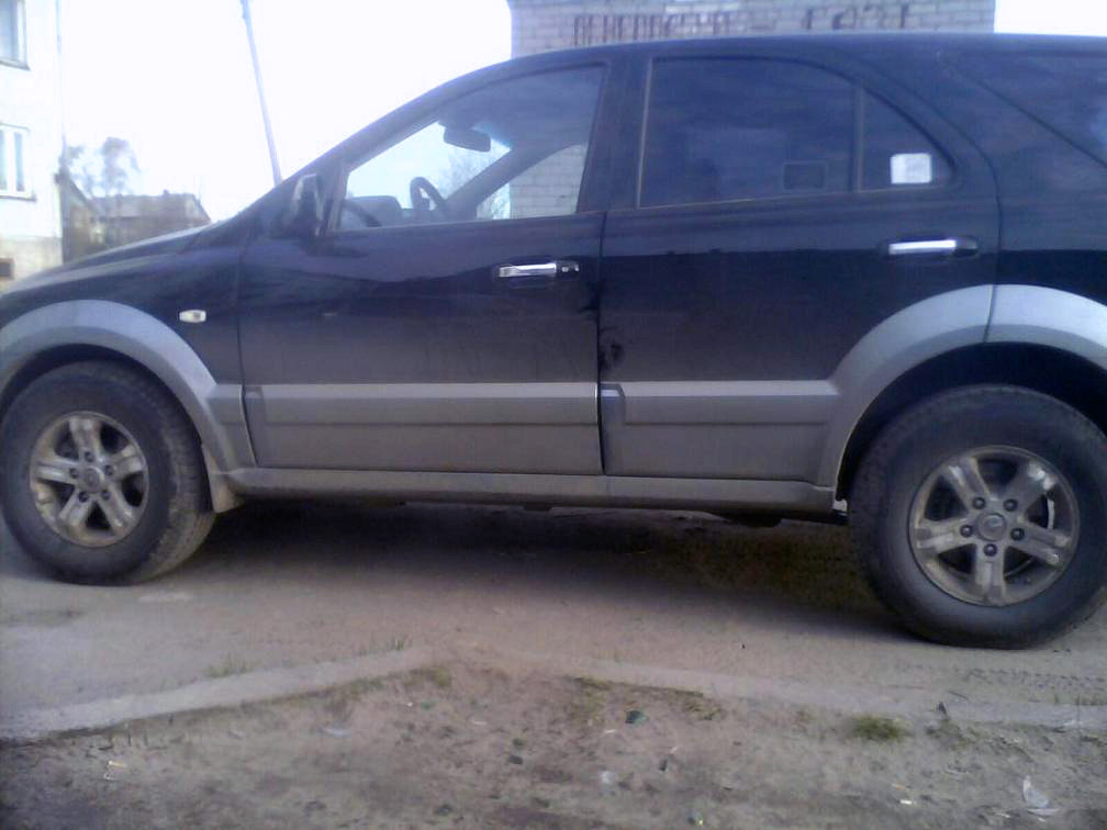

Сообщение velagor » 22 май 2009, 06:16
ноукомент
.jpg

Сообщение YAN » 22 май 2009, 08:55
Класс! Зад в норме,остаётся проблема переда.
