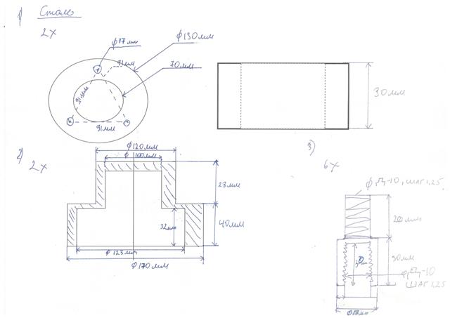

Чертеж проставок дорестайл и отчет по установке от accent
:arrow: Тема: Передние и задние проставки, Сообщение #1705640, Автор: Accent-58
:!: Чертеж передних проставок дорестай и рестайл одинаковый и находится в отчете.
:arrow: Можно установить вместо проставок подушки LEMFORDER (код для заказа 1797501). Завышение 20-25см.
Тема: Передние и задние проставки, Сообщение #1477340, Автор: Gubkin
:!: Коэффициент для расчета высоты проставки на перед равен 1,8.
Пример- Вам нужно поднять перед машины на 40 мм, высота проставки H=40/1,8=22,2мм.
:!: Максимальное завышение, которое можно сделать без проблем для схождения-развала 52 см спереди и 55 см сзади.
:!: При подъеме задней части автомобиля мост смешается в сторону. Чтобы это скомпенсировать, лучше доработать тягу панара.

лови черетж.. в разделе внедоржная подготова я писал как ставить ..удачи

ровно как год назад установил прокладки от нивы. стойку всю снимать не надо,просто открутить сверху 3 гайки крепления снизу 2 болта,приспустить стойку вниз,места хватит,чтоб накинуть прокладку на верх стойки. собираем ,прикручиваем гайки-болты,едем на развал-схождение. пробег за год составил 40тыс.км. полет нормальный
сзади поставил доп.пружины от ОКИ, жесткость как ни странно ушла. мысли продать сорентик отпали сразу. в итоге зад поднялся на 5 см,перед на 2см.

Есть, только маленькое предложение устанавливать задние проставки между рамой и резиновым упором - отбойником (не потребуется срезать грани), проложив между рамой и проставкой резиновое кольцо для устранения скрипа и стука!!!
Да и в любой момент, когда захочется вернут всё обратно, ненужно покупать резиновый упор - отбойник, а только вынут простаквки!!!

Сообщение Accent-58 » 26 июл 2010, 13:44
не пойдет так, просто резинка съедит.

accent писал(а):не пойдет так, просто резинка съедит.
у меня стоят проставки спереди 35 мм и 45 с зади... резинка одета на проставку- прошел более 7 тысяч уже- полет нормальный- нику да ни что не съежает.. кому инетерсно посмотрите тему лифт подвески 2 дюйма- там вся инфа и чертежы 8)

Сообщение Accent-58 » 26 июл 2010, 13:56
чертеж резинки где?

на задних проставках ,резину тоже сверху проставки одевал, прошел уже более десяти тыщ-все нормально, на резинках и посадочные места под пружины же есть, но наверно можно и так
