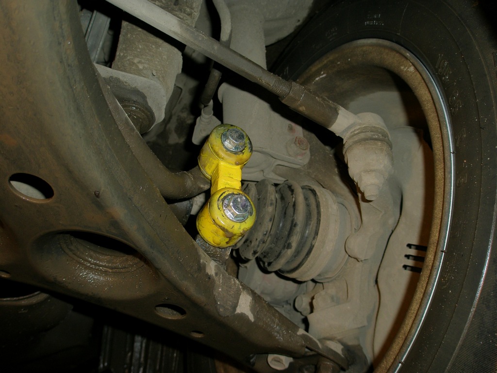

Сообщение Accent-58 » 28 июл 2016, 20:22
Тоже самое, только проехал ровно неделю, а именно 250 км.
стойка MANDO SLK0070 под замену. В сервисе мужик делал так :shock: и я так же :shock:

Re: Замена стоек переднего стабилизатора на рестайле
Сообщение Accent-58 » 29 июл 2016, 05:09
Какие втулки стабилизатора лучше ставить? Что то оригинал не совсем дешев, может тоже СТР можно? Нужно ли смазывать втулки стабилизатора при установке?
Добавлено через 4 часа 5 минут 19 секунд:
Может стоит так замутить?
