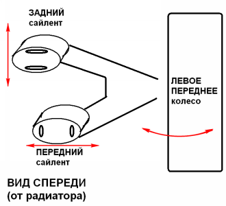

П.С Сайлентблоки стояли так же как и указано на картинке ниже, новые запресовали так же!

Сегодня заскочил на подъемник(что то стало подкачивать,как будто втулки стабилизатора поизносились).Но оказалось,что задние сайленты нижнего рычага практически оторваны :( ,а ведь всего то на них проехал чуть более 35 тыс :!: Тема: Дневник Sorento II, 2008, 2,5 D (Nikolay0812), Сообщение #928969, Автор: Nikolay0812
Как то мало.Всегда считал, что их минимальный ресурс - 60-70 тыс.
Конечно буду менять.Вот думаю:может всё таки полиуретан попробовать?Да и по деньгам получается дешевле,как ни странно.Всегда был противником полиуретана,а тут -задумался...

Да я с удовольствием попробовал бы,но как я понял на передний сайлент аналог без прорезей есть- CTR CVKK-54(он же 54580 3E002 от дорестайла),а вот на задний достойных аналогов без прорези-не вижу. :(
Добавлено через 2 минуты 17 секунд:
Не помню пробовал кто или нет:рычаги нижние рестайл/дорестайл взаимозаменяемые :?:
В дорестайловом и сайленты все одинаковые и выбор по аналогам значительно богаче.
Добавлено через 55 минут 58 секунд:
Заказал оригинал(Е100 и Е200).Не стал искать приключений,да и в комфорте,в угоду практичности терять не хочется.Хоть передние сайленты вполне живы,буду и их заодно то же менять .

Отпишусь по установке сайлентов CTR на рейстал, на странице выше есть фотки. Так вот развал делается отлично машина едет прямо не уводит резину не ест, но при торможении со скоростей больше 80 км\ч происходит увод авто влево, а руль при этом градусов на 5-7 уводит вправо. Приходится ловить авто, что не есть гуд.
Думал что тормоза. Была сделана ревизия тормозной системе. Тормозные суппорты разбирал все смазывал. Систему прокачивал. Поршни тоже полировал, смазывал правильной смазкой от руки все двигается без особых усилий. итог проблема не ушла.
Да и при установке задний сайлент CTR CVKK-55 был меньше оригинала(обойма сайлента), втулка под болт одинаковой длины. Думаю в этом проблема.
