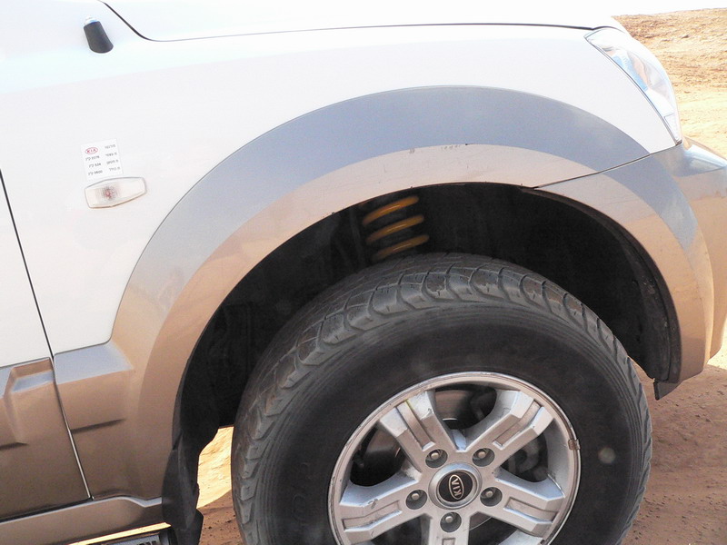

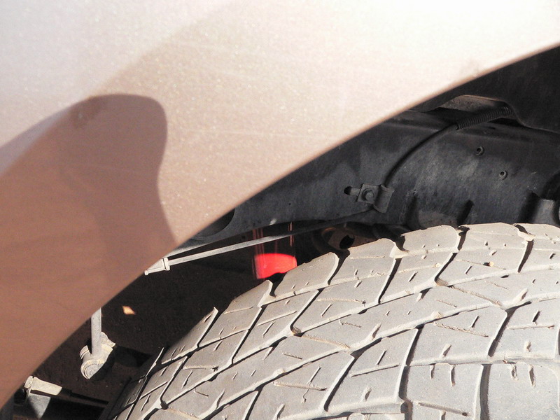

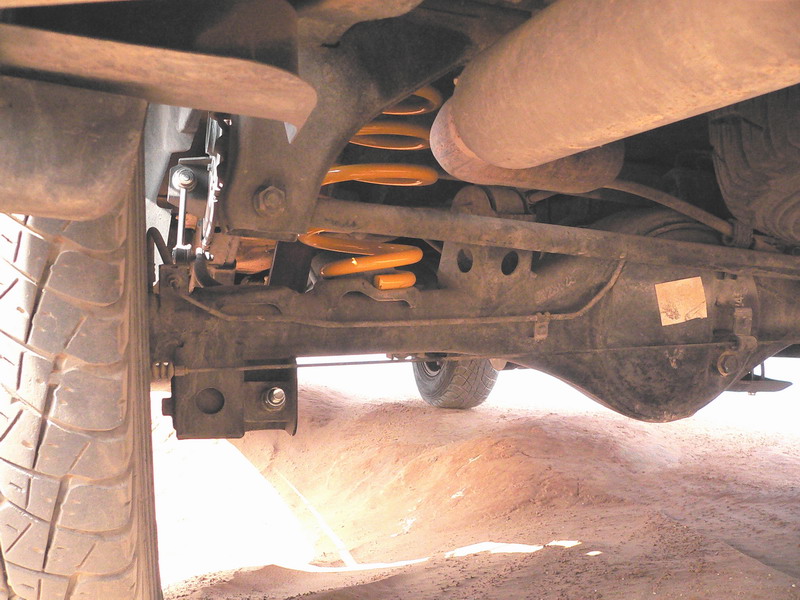

Сообщение AlexStihl » 30 апр 2009, 12:10
По моему скромному мнению :) имеет смысл отталкиваться от задачи. Лифт для каких целей необходим? Городским кроссоверам это не очень необходимо, по-моему. А для кого этот вопрос действительно важен — есть готовые австралийские решения по пружинам.
И второй, технический момент: как правильно отметил Багряша, амортизатор является ограничителем подвески на отбой. Но если хода отбоя будет нехватать, амортизатор часто будет раскрываться до граничителя. Это действительно лишняя нагрузка на крепления самого амортизатора и на крепления на кузовах/мостах. Кроме того, могут быть проблемы и в управляемости (которые есть у большинства безрамных мелких SUV с короткоходными подвесками): внимание на заднее колесо ситроена (-) и рав4 (+). Потеря контакта с покрытием — ничего хорошего.
Хотя, австралийцы сообщают, что koni heavy track нормально работают на sorento с лифтом 30 мм.
http://www.kia-forums.com/kia-sorento-forum/35206-lifted-sorento-posing.html?
Вот фото из поста, что бы не регистрироваться:
авто, The red KONI at the back, Yellow King spring at the back, Yellow King spring at the front
