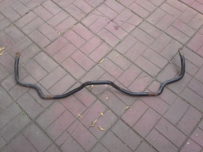

Всех приветствую.
Постигла и меня участь лопнувшего стабилизатора, увидев цену на новый очень сильно удивился сколько может стоить кусок гнутой трубы, почитав форум, было принято решение ставить стабилизатор от дорейсталенговой модели, т.е. с горизонтальными местами крепления (был куплен б/у за 2 т.р.) и стойками от Волги 3105, они более менее подходили по размеру приблизительно 12,5 см.. Установка прошла успешно, но стабилизаторы рейсталинг и дорейсталинг отличаются помимо расположением ушей крепления, различается так же вынос на дорейсталенге вынос больше, в связи с этим пришлось немного подрезать болгаркой крепления, и развернуть верхнее крепление стойки, также пришлось под новый стабилизатор расширять отверстия в резинках креплениях к мосту . Но в целом все прошло удачно, машина стала намного жестче, пока нравиться.

Если не трудно скиньте фото того что получилось в итоге.

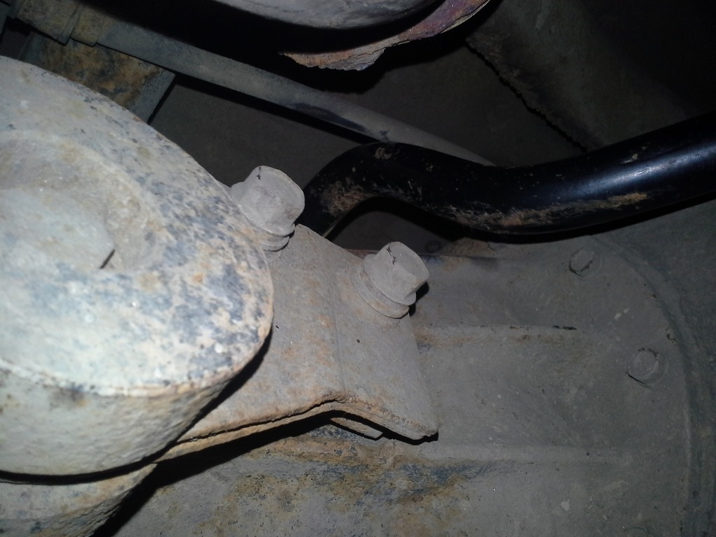

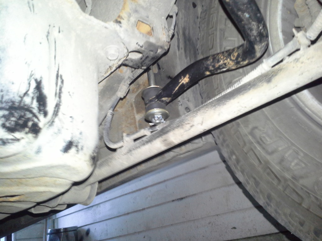

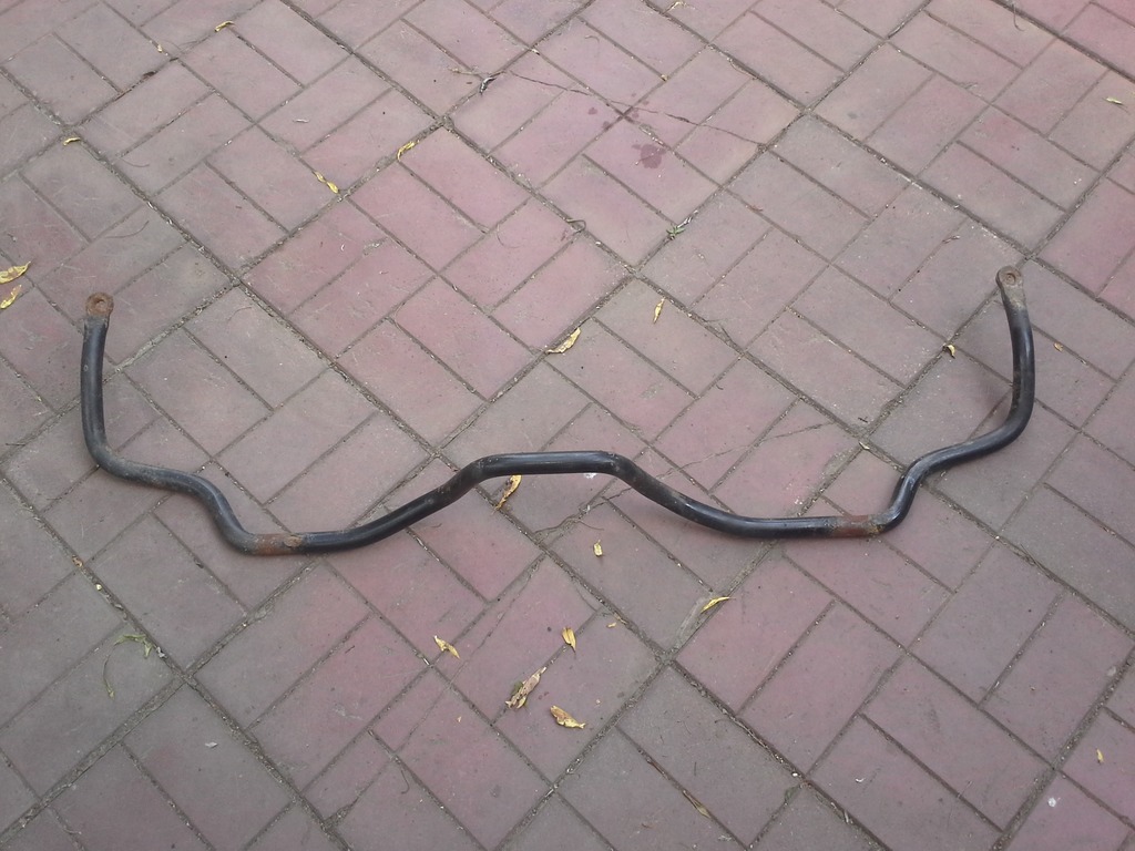

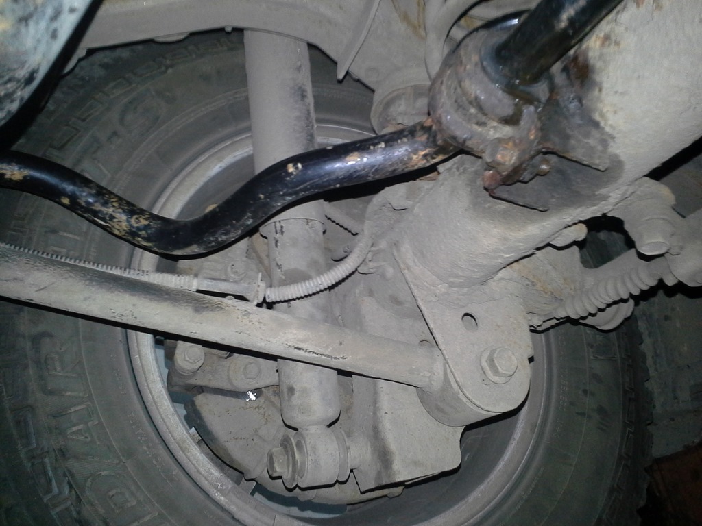

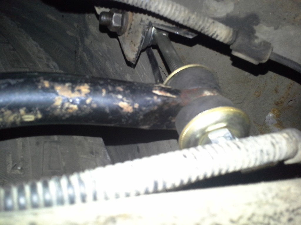

Сообщение Ronn » 14 июл 2016, 22:29
Стабилизатор который я установил.
Крепление к мосту с доработанными резинками, т.е. рассверлив их.
Доработка мест установки стоек к кузову и разворот их
Прохождение над редуктором, не цепляет, места достаточно.
Стойка в нормальном положении.

Ronn
Стойка стабилизатора под нагрузкой по длинному рычагу не шоркает?
Стабилизатор из прутка или трубы?

Re: Лопнул задний стабилизатор поперечной устойчивости
Сообщение Ronn » 15 июл 2016, 21:39
Стабилизатор из прута, цельный.
Насчет стойки не совсем понял, вылеты у стабилизатора одинаковые, стойки расположены одинаково, просто угол фотографии разный, в нормальном положении, т.е не поддомкрачены, машина на колесах, нет усиленных пружин и т.п., стойки не нагружены.
Сообщение Vl@dK » 15 июл 2016, 22:38
Ronn писал(а):Насчет стойки не совсем понял
Нижний конец стойки стабилизатора не цепляет за нижний длинный рычаг?
Следов на рычаге нет?
Сообщение Ronn » 16 июл 2016, 00:07
Нет, не цепляет, там горизонтальное расстояние достаточное где-то 5-7 см., я когда просматривал фото тоже обратил на это внимание, просто не совсем удачная фотография.
