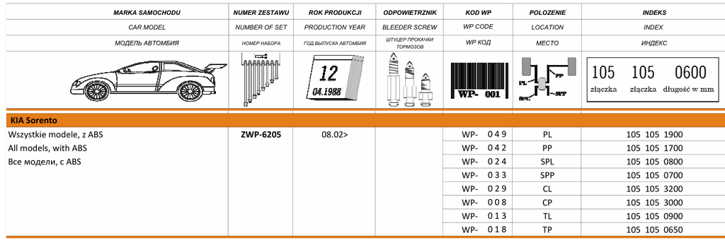

Сообщение Gubkin » 20 июн 2015, 07:28
Вот готовые трубки от польского WP
Тут можно проверить коды по длинне http://ru.pwpnet.pl/index.php?l=ru&s=pr ... &z=wwp#szu
В автодоке бьются http://www.autodoc.ru/Web/price/art/WP0 ... n&access=1
есть полный каталог http://ru.pwpnet.pl/mdp/Katalog_2013-2014_d.pdf

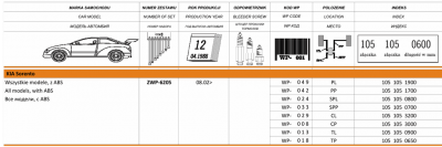

Re: При нажатии педали тормоза загорается/моргает лампа "bra
Сообщение AlexNM » 22 июн 2015, 05:22
Gubkin писал(а):Вот готовые трубки от польского WP
Я правильно понимаю, что магистральные к задним тормозам это wp-029 и wp-008?
AlexNM
Сообщения: 3
Зарегистрирован: 17 июн 2015, 05:15
Откуда: Екатеринбург
Сообщение Gubkin » 22 июн 2015, 07:55
AlexNM писал(а):Я правильно понимаю, что магистральные к задним тормозам это wp-029 и wp-008?
я не могу понять что в этой таблице значит CP и CL, TP и TL
на картнике перед PL и PP, зад SPL и SPP
