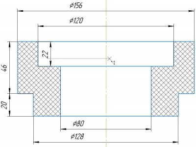

Чертеж проставок дорестайл и отчет по установке от accent
:arrow: Тема: Передние и задние проставки, Сообщение #1705640, Автор: Accent-58
:!: Чертеж передних проставок дорестай и рестайл одинаковый и находится в отчете.
:arrow: Можно установить вместо проставок подушки LEMFORDER (код для заказа 1797501). Завышение 20-25см.
Тема: Передние и задние проставки, Сообщение #1477340, Автор: Gubkin
:!: Коэффициент для расчета высоты проставки на перед равен 1,8.
Пример- Вам нужно поднять перед машины на 40 мм, высота проставки H=40/1,8=22,2мм.
:!: Максимальное завышение, которое можно сделать без проблем для схождения-развала 52 см спереди и 55 см сзади.
:!: При подъеме задней части автомобиля мост смешается в сторону. Чтобы это скомпенсировать, лучше доработать тягу панара.

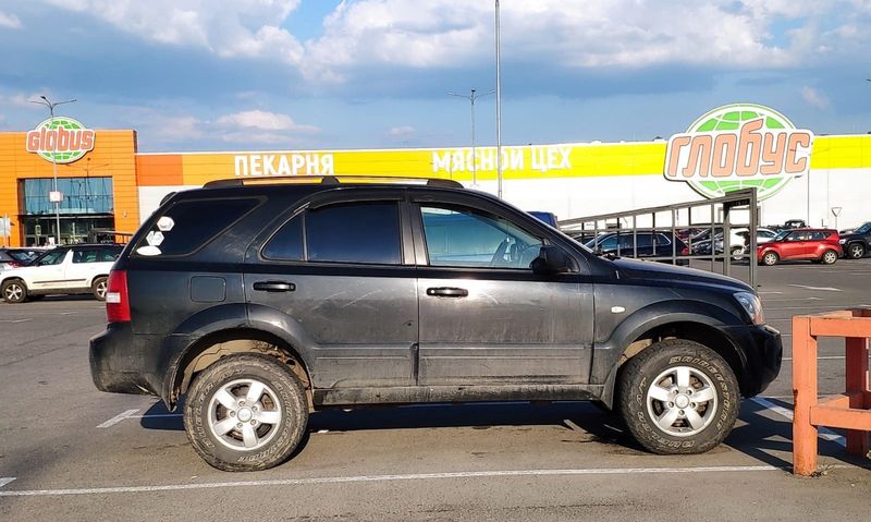

Re: Передние и задние проставки
Сообщение nalim48 » 29 май 2020, 22:23
Перед 510мм с проставкой на 20, зад 530мм без проставок пружины от Ниссан Патруль.

Сообщение diablo » 04 июл 2020, 11:40
nalim48 писал(а):Перед 510мм с проставкой на 20, зад 530мм без проставок
зачем делать из машины плохо управляемую корову, ведь при таком виде как на фото, она начинает скакать и подпрыгивать на неровной дороге ? :D
Сообщение 100$ » 04 июл 2020, 17:40
diablo писал(а): она начинает скакать и подпрыгивать на неровной дороге ?
С чего вдруг?
H&R (+45mm), KONI Active Sport + солдатики (50mm), проставки Полиуретан +20mm перед, +30mm зад.
Буквально вчера, там где все тошнят 40-60 км/ч - шел соточку.
На той дороге видел только одного "спортсмена" типа меня, которого не смог обогнать, а "тошнил" за ним 80... Ситроен Берлинго. :ROFL: :ROFL: :ROFL:
Сообщение diablo » 04 июл 2020, 18:20
с того что подвеска вверх уже не отрабатывает и авто будет прыгать.

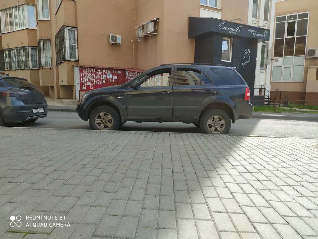

Сообщение FOM » 19 май 2023, 02:02
Поделюсь опытом. Речь пойдет про задние проставки.
После замены амортизаторов на Tokico E3810 и проверки того, как ведет себя мост при диагоналке, обнаружил, что при вывешивании колеса длины пружины не хватает сантиметра на полтора-два. Пружины пока менять не хотел и хоть они и просели за почти 9 лет сантиметра на 2-3 (до 49-50 см до арки) их энергоемкость вроде устраивает. Так зародилась мысль о проставках. Взял ПолимерНСК +30 для дорестайла (т.к. пружины дорестайл). Размер полученных проставок сразу удивил своей высотой - 7 см примерно. Но, думаю, пусть часть в посадочное место в кузове спрячется, часть в пружину... Ставлю. На пружину и в свое посадочное место в кузове села хорошо. Ставится вместо штатной (дорестайловой) опоры, то есть бутерброд никакой (как в шапке темы) не собирался. Итог. +50 !!! Подозрения про размер были не зря =)) И результат - в районе 55 см до арки. Обычно оно еще утаптывается относительно нового состояния, но не думаю, что уйдет 2 см. Внешний вид не испугал =) 55 - так 55. Но если кто надумает брать, будьте бдительны =)) То ли сочетание рестайла с дорестайловой пружиной и размеров проставки для дорестайла так работает. То ли косяк продавца (в смысле того, что прислали другой размер). За точность измерений зуб не дам, рулеткой на коленке примерно получилось такая картинка
Как получить отсюда +30 заявленные или +50 фактические я чего-то не очень понимаю. Ну, это уже заинтересованным на подумать. Я смирюсь с тем как есть =))
Выглядит так
