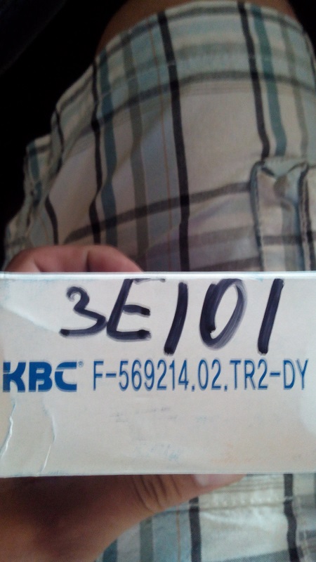

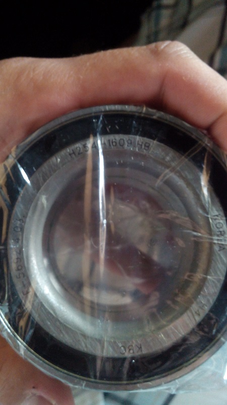

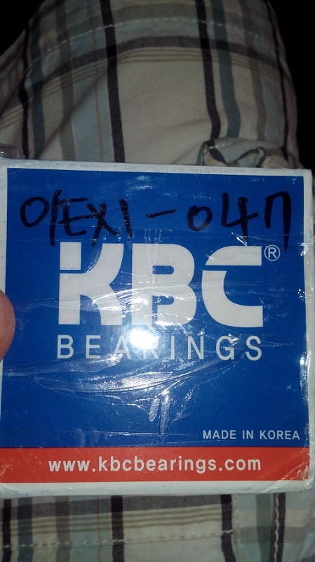

Борик писал(а): не прошло и 8 месяцев, как подшипник, который менял осенью приехал к финишу
какой номер поставили ? есть предположение что шариковый оказался
