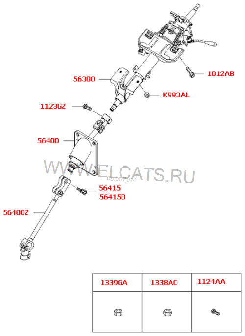

а подскажите, нижняя крестовина рулевой колонки меняется на GMB ST-1639
Она прям идеальна по всем параметрам, 1-в-1 как родная ? просто есть и другие размеры ST-1638, ST-1640 (16 мм диаметр и 40 мм ширина)
И верхняя крестовина такая же самая ?
тоже проблема... дребезг руля на неровностях, иногда ощущения что закусывает руль при вращении, как будто ремень на ГУР проскальзывает и такие рывки у руля с увеличением момента...

Подойдут все три типаразмера, только чашки сороковки кернятся с очень малым запасом.

Отпишусь как обещал. На вал 564003Е100 подходит любая крестовина с маркировкой 1639. Пишу потому, что на этот вал отдельно крестовина не бьется по вину и предлагают менять целиком. Не ведитесь. ( крестовина нижняя) .

Подскажите на вал 56400-3E210 подходит крестовина 1639 ?

Менял нижние крестовины на многих машинах, на отечественных подходят и 16х39 и 16х40 - запас ушей достаточен. На китайце пытался 16х40, так чашки подшипников прессовались вровень с ушами шарнира и для кернения не было места, как временная мера был приколхожен карданчик как раз от Соренто, так с ним и ездил, а потом еще и менял в нем крестовину - 16х40 тоже не лезла, поставил 16х39.
А так меняется элементарно: дремелем стачиваем старые точки кернения, выбиваем или выпрессовываем старые крестовины, запрессовываем новые(заложив нормальную смазку) и керним со смещением от старых точек.
Верхние крестовины всегда были как новые, кстати...
