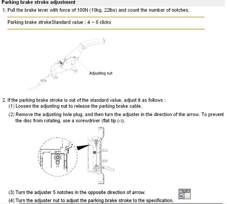

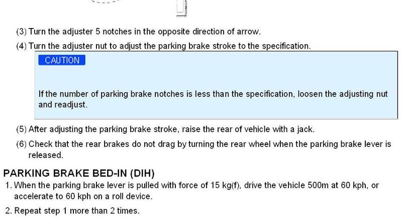

вот что в файле про регулировку ручника:

Ручник регулируется в двух местах.Когда выбран запас на тросике ,надо регулировать трещеткой в барабане диска. Снимаешь заглушку берешь удобный фонарик и подходящую отвертку,а дальше дело техники.

Hrom спасибо, понял!
