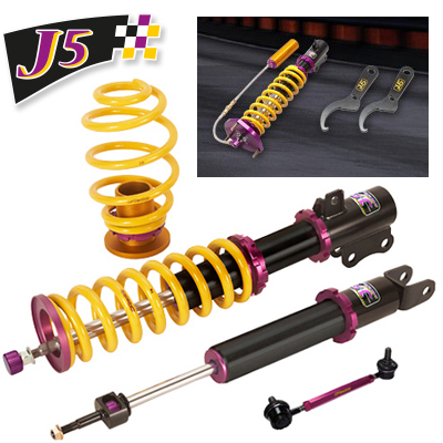

А никто не знает случаем как себя поведут винты на сорике и где их вообще взять?

Не знаю как на соренто,а на мохаве видел ставили,хозяин был доволен.

А где их купить то на сорика 07 года? Всю тюнячку сняли с производства. Хотя у друга стоит на аккорде тейн и я получил неописуемое удовольствие от вождения. Совершенно другой автомобиль! И даже высоту менять можно!

На Мохав ставили Билштайн,если тебе это поможет.
