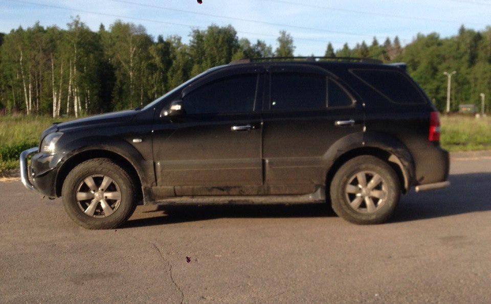

Re: Передние и задние проставки
Сообщение Gennadich71 » 13 июн 2016, 00:34
Вот и я приподнялся.
Проставки заказал токарю по чертежам в шапке, передние поставил, а задние никак не сделают (проблема с выносом). А надо ехать на море. В общем зад у меня аморты паджеро1, проставка от мерса 17мм резиновая под низ пружины, номер выкладывали в этой теме и межвитковая. Перед 50 зад 51. Пока так.

Gennadich71 писал(а):Перед 50
Gennadich71 писал(а):зад 51
Было перед 45-46, зад 47.
