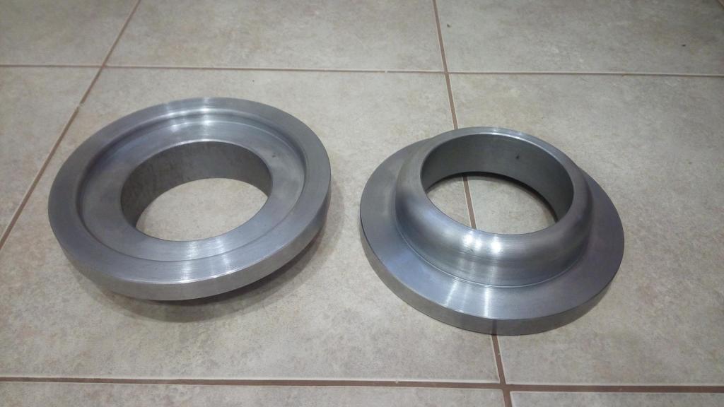

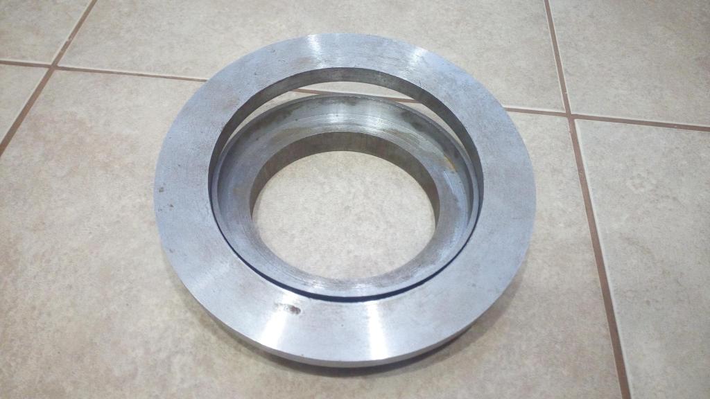

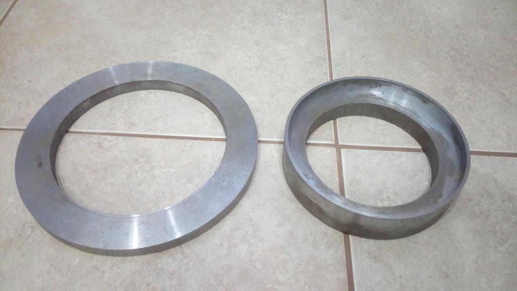

Заказал я для себя токарю проставки по этому чертежу.
Осмелюсь заявить, что чертеж немного не верный. Вернее будет сказать, не верно описание, а еще вернее - оно не полно.
Как и написано в описании чертежа изменил размер "30,5" (для увеличения на 40 мм) на нужный мне 10,5 (для увеличения на 20 мм) и отдал токарю.
Тот передние сделал нормально, а вот на задних у него слетела заготовка. Звонит мне с претензией...
Я стал разбираться. Оказывается на чертеже не указан размер 6 мм (между 24 и 28 мм), а токарю и не к чему... Тот сначала походу вглубь проточил на 24 мм, а потом стал растачивать до 132 мм. Вот у него она и слетела. Ну да фиг с ним. В общем сделали мне.
Но на мой взгляд, в описании следует добавить, что при изменении размера 30,5 мм (в обе стороны), следует так же изменять и размер 24 мм.
А то ведь токаря то всякие бывают... :D

Так нельзя. То, что он тебе выточил ты не поставишь.Чашка кузова не даст проставке встать на место. Размер 24 это константа. Размер 30,4 меньше делать нельзя, тк получится, то, что у тебя получилось 1й раз. В чертеж добавлю, что нельзя в минус

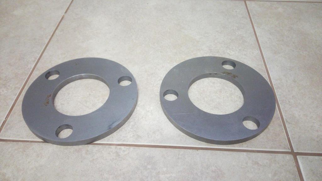

у меня спереди на фобосах за год слишним стало ща 47см
сзади на RF6048 и полиуретановые проставки +20 от Прадо90/95 (112155) 51см держится
т.е. 4см разница
ща буду в передних аммортах сайленты менять, думаю перед заодно приподнять на пару сантиков
типа этими http://www.polyurethan.ru/product/prost ... 2-12-0082/
родные шпильки уже не вылезут при +20???

Проставка в 20мм поднимет "нос" прим.на 36-37мм+новые сайленты добавят,как минимум ещё+7-8мм.Вот и считай :D
Тебе,чтобы получить впереди прим. 49мм от ступицы(а выше не нужно,учитывая зад 51),ставь проставку 8-9 мм,ну максимум 10мм.И шпилек родных при такой проставке хватит.

Ээээ, точно, ступил - забыл про 1,8. Спасибо. Мне как раз 49см и надо.
На лазере вырежу тогда из стали 8мм и резинки подложу пару мм.
