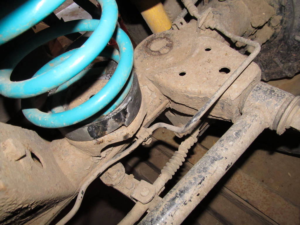

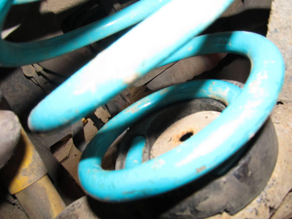

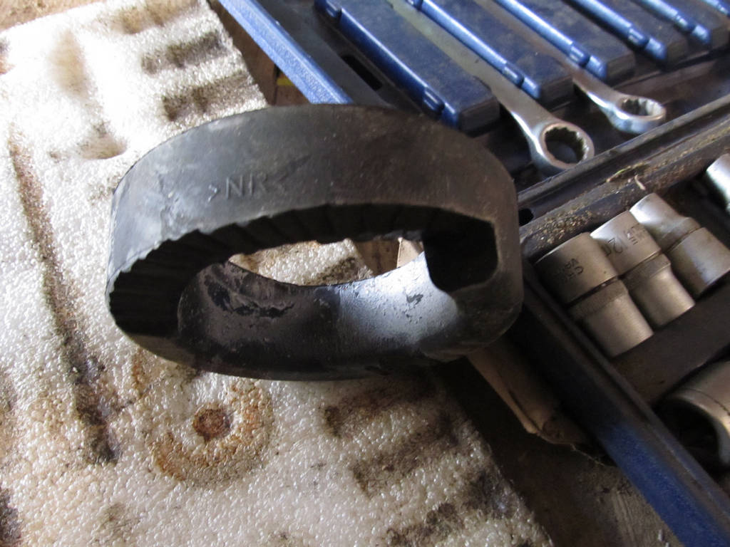

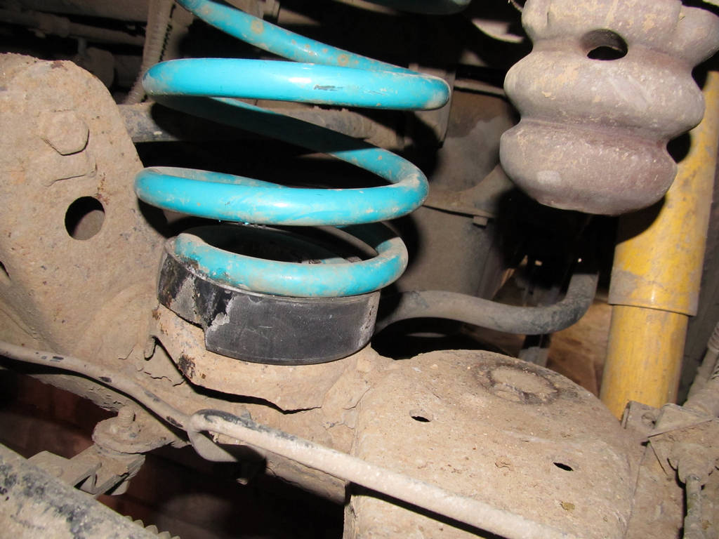

1797501 LEMFORDER поставил под задние добинсоны
+20....25мм ещё дополнительно
Итого сейчас 51 см спереди и 53 см сзади.

так эта подушка завышение дает 20-25 ?

Re: Передние и задние проставки
Сообщение Gubkin » 28 сен 2015, 08:13
Accent-58
ну получается да ) пока основание снизу подрежешь, пока виток сверху в канавку ляжет.
