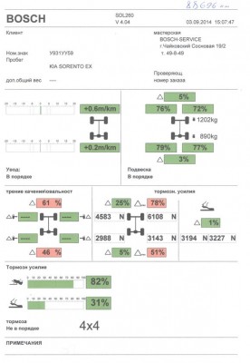

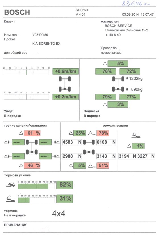

Сообщение kirkom » 24 сен 2014, 12:49
Заехал на диагностику,Пробег 88696 км, цена 250 р.
Процедура простая.Просят вкл Полный привод.Молодой слесарь поднимает на подъемнике машину,осматривает.
Руками чего-то дергает за рычаги,крутит колеса.Сперва перед,потом зад.
Затем менагер съезжает, на полу площадки под колеса и барабаны крутящиеся.
Колеса ставит то на площадки,то на барабаны.
Глядя в комп,газует,оТтормаживается,на экране по циклу картинки меняются,типа переднее правое,потом левое и т.д.
Трясет все колеса по очереди,на барабанах крутит.
Из принтера вылазит распечатка.Времени затрачено 30 мин.Вердикт - у Вас всё нормуль!
Цифры,проценты комментировать не стали. Нормуль, и все тут!
И чо, спрашиваю,когда в следующий раз? Приедите в конце апр,начале мая,когда дороги еще убитые,еще не залатали дыры.
Процедура простая,недорогая.Протрясем еще разок.

Сообщение kapger » 28 сен 2014, 13:26
kirkom, всё, что на распечатке красным цветом – НЕ нормально. Это всегда и везде по цветовой схеме именно так.
kapger
Сообщения: 3778
Откуда: Моск.обл
Благодарил (а): 167 раз.
Поблагодарили: 231 раз.
Re: Что происходит с передней подвеской?
Сообщение Джидай » 28 сен 2014, 18:30
Внизу написано: "тормоза не в порядке"
