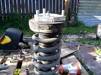

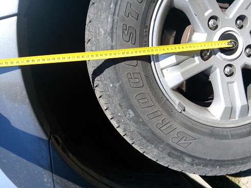

Сообщение Sasha2902 » 04 сен 2015, 16:06
перед 51 см , всё жестко и ничего не открутится.
Добавлено через 8 минут 20 секунд:
зад 51 см.

Резинка, которая штатно между пружиной и кузовом ни во что не упирается,а проставка - раз и уперлась

Сообщение keksoid » 04 сен 2015, 21:44
По чертежу из шапки для дорестайла, только общая высота не 68 мм, а 63. Т.е. та часть. за счет которой происходит подъем сделана не 30мм, а 25.
И резинку под пружину я не так поставил. В теме предлагается воткнуть ее сверху проставки, т.е. поставить ее между кузовом и проставкой, а я ее одел на проставку (при данных размерах как на чертеже резинка одевается просто идеально), т.е. резинка получилась между пружиной и проставкой

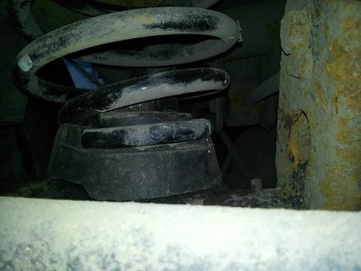

Сообщение Ептр » 10 сен 2015, 08:52
доброго дня, на счет задних проставок: я так понял чертежи хорошие всё идет - но это проставки сверху пружины, а вот вопорос кто то ставил проставки снизу? говорят можно от ваза подобрать резиновые по размеру - кто то сталкивался? (рестайл).
Добавлено через 4 минуты 51 секунду:
Sasha2902 писал(а):сзади 3 см снизу проставка ваз 2101 перед усиленная(3см)
это оно? кто ставил? все ок?

Re: Передние и задние проставки
Сообщение Accent-58 » 10 сен 2015, 09:04
непонятно, как ее туда закрячивать. Вперед да, ставили.

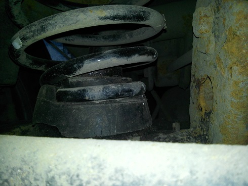

Сообщение Gubkin » 10 сен 2015, 09:28
Ептр писал(а):кто то ставил проставки снизу? говорят можно от ваза подобрать резиновые по размеру - кто то сталкивался? (рестайл).
идеально под нижний виток (рестайл/дорестайл... пофиг, т.к. одинаковый диаметр нижнего прутка) подходит подушка от СсангЙонга Тема: Sorento II, 2008, 2,5 D - трахтор Gubkin'a :), Сообщение #1427291, Автор: Gubkin
1797501 LEMFORDER Подушка пружины
Но надо внутрь подушки вставлять кусок трубы и прикручивать/приваривать к мосту. Чтоб не слетел.
Сообщение Sasha2902 » 10 сен 2015, 15:12
Всё отлично встает внатяжку. делается только небольшой вырез в резинке под часть на мосту куда замок пружины входит. от 3 до 4 см поднимает. ставил себе с трубой , но она не нужна. товарищу поставил без трубы. норм
Сообщение Accent-58 » 11 сен 2015, 05:13
сколько она завышение дает? Я В шапку добавлю. Выглядит, конечно стремно. Она не вылетит?
Сообщение Sasha2902 » 11 сен 2015, 11:22
Около 4 см. себе я отрезок толстой трубы вварил на всякий случай. проставка со стенкой 2 см, через 2 недели как поставил там где она под весом машины встала в штатное место появились микротрещинки, но на этом всё остановилось и больше не прогрессирует ни под весом ни под колдобинами. Товарищу поставил за час на даче с домкратом такие же проставки, но толще стенка 2,5 см и без трубы, у него микротрещин нет, видимо зависит от проставок(резины).
На мой взгляд самая дешевая и быстрая модернизация-200 рублей и ключи 19, 22 и болгарка или точильный станок чтобы подточить край резинки. снизу аморт открутил, ктото ногами встаёт на торм диск, вставил резинку под пружину и собираешь.
Сообщение kashaev » 11 сен 2015, 12:50
Sasha2902 писал(а):Всё отлично встает внатяжку. делается только небольшой вырез в резинке под часть на мосту куда замок пружины входит. от 3 до 4 см поднимает. ставил себе с трубой , но она не нужна. товарищу поставил без трубы. норм
Подскажите пожалуйста от какой машины эта проставка
Сообщение КОРЕШ » 11 сен 2015, 16:24
Accent-58
У Sasha2902 на первой фотографии не такая проставка, как ты указал в ссылке.
