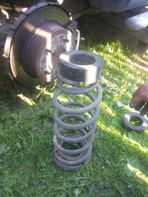

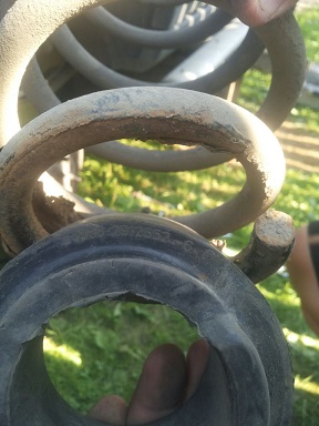

Re: Передние и задние проставки
Сообщение virgana » 28 июл 2015, 14:33
Accent-58 писал(а):даже с той проставкой (+45) иногда брякает, когда сильно зад вывешивается, но без них конкретно брякает. Попробуй на витки, которые не далеко от ребра, за который задевает, одеть шланг, может и поможет. А так по мне H@R+45 c проставкой +45 это самое то. У меня в городе уже сорентоводы (не знакомые) несколько раз приставали, че у них так низко, а у меня высоко.
Всё хорошо, только вот где эти проставки из капролона взять? Какой материал самый практичный для проставок если выбирать из капролона, стали, титана, простого метала? И куда девать - Hyundai / KIA 551313E000 - Опора задней пружины резиновая (чашка пружины) от ДОРЕСТАЙЛА - 2 шт. они уже не понадобятся? %)
Сообщение Accent-58 » 28 июл 2015, 15:23
Свои резинки старые оденешь на кузов, потом проставку, потом резинку от рестайла, потом пружину. В шапке есть сборочный чертеж со всеми номерами. Материал любой. На перед по любому придется ставить.

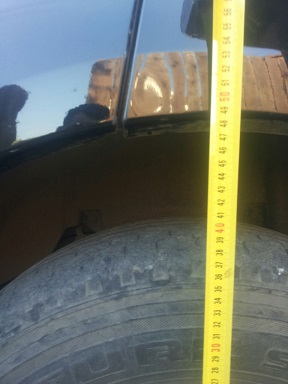

Сообщение Sasha2902 » 28 июл 2015, 16:11
проставка задняя 2108 усиленная встала на рестайл как родная. от ц до арки было 45 стало 48,5см.

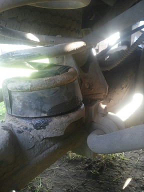

Сообщение Nikolay0812 » 28 июл 2015, 16:40
virgana писал(а):В шапке темы написано, что установка пружин Н@R на рестайл на зад без проставок нежелательно. Будет задевать за раму и издавать неприятные звуки.
Может у меня машин уникальный :D ,но у меня и без проставок не задевало и с проставкой(+25мм)-то же не задевает.
Сообщение Accent-58 » 28 июл 2015, 20:54
ну сделай фото

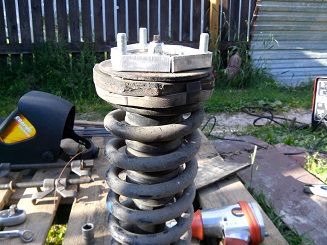

Сообщение Accent-58 » 29 июл 2015, 05:21
virgana писал(а):Я так понимаю ты отпечатался? Т.е. ты хотел написать (потом резинку от дорестайла, потом пружину)
Ну ты же пружину от достайла ставишь, Поэтому между пружиной и проставкой резинка от дорестайла. Да Я перепутал.
Сообщение Sasha2902 » 29 июл 2015, 17:31
как этот сендвич выглядит? есть фото такого плана? а то представить сложновато.
Сообщение Frankenstein911 » 21 авг 2015, 08:16
Браты! Поставил на зад стоковые пружины от дорестайла и проставки, получилось 51 см. Скажите, надо ли при таком люфте менять аморты или стоковые нормально будут работать?
Сообщение Nikolay0812 » 21 авг 2015, 14:48
keksoid писал(а):при лифте 25мм
25мм от чего?
Я к тому что:если сзади от центра ступицы до арки получилось не выше 500мм,то можно и на стоке гонять.Если больше,то лучше поменять на амо с увеличенным ходом.имхо.
