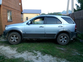

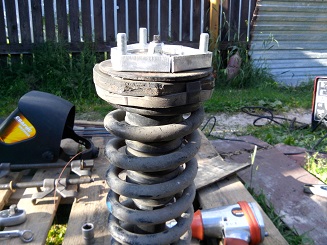

передняя проставка между опорой и кузовом 1,5-2 см и между пружиной и чашкой пружины 1 см.

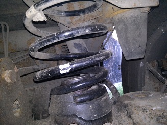

сзади 3 см снизу проставка ваз 2101 перед усиленная(3см), а сверху под родную прокладку пружины вырезал 1 см высотой вкладыш итого общая +4 см зад. Пружины какие стояли не знаю, но не старые.
Перед настолько поднимать не расчитывал (не учел разбитый сайлентблок передней стойки которую на новую поменял. Даже пришлось еще на 1 см зад приподнять проставкой сверху, чтобы визуально машин симметричнее казалась, а то какойто дагестанский вид у машины стал. :lol:
Добавлено через 20 минут 48 секунд:
До кучи укажу , что углы наклона шрусов изменились и небольшие щелчки при вывернутых колесах стали нагляднее. В дальнейшем возможно люфты внутренних шрусов в 1-1,5 мм с такими углами убьют сальники. Но по бездорожью и геометрическим кривым атас прет, просто чума :shock: .

Sasha2902 писал(а):сзади 3 см снизу проставка ваз 2101 перед усиленная(3см)
Подскажи, нижний виток задней пружины и проставка от ВАЗа по диаметру подходят или нужно шаманить? И если возможно то выложи фото данного узла. Спасибо.
kashaev
Сообщения: 80
Зарегистрирован: 12 мар 2012, 16:10
Откуда: Ростов-на-Дону
Имя: вячеслав
Доп. информация: 2WD vin:KNAJC52134A333346
Re: Передние и задние проставки
Сообщение Sasha2902 » 13 июн 2015, 23:02
не вопрос. резинку сверху пружина сама находит, только чуть маслом смаж торец, внизу натягивает массой авто, но нужно проточить или вырезать часть проставки под замок пружины. но лучше как было в предыдущих сообщениях зелеными проставками за 1000р пара 3,5-4 см сверху пружины.

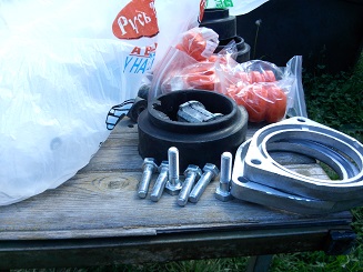

Купил проставки от копейки по совету форумчан, но они не подошли, наверное они только на дорейстал подходят, в итоге заказал в полиритуане ру за 1000 одна!

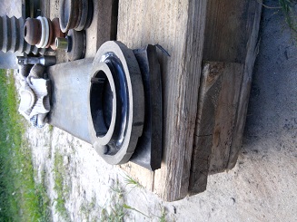

Сообщение смит » 05 июл 2015, 15:56
Поставил проставки +50, машинка задралась, капота не видно. Выточил из капролона проставки на перед +18, встала проблема с болтами, с удлинителями не получается, как на чертеже, прставка 18, а не 25, вся резьба не прячется в удлинитель. Подъскажтие, где можно купить болты, длиннее родных на 1,5-2 см.
смит
Сообщения: 28
Зарегистрирован: 29 июл 2014, 21:55
Откуда: рязань
Сообщение BlkDem » 05 июл 2015, 16:24
Я тут заказывал: http://polimer-nsk.ru
Просто написал и попросил выставить счет на болты нужной длины.
