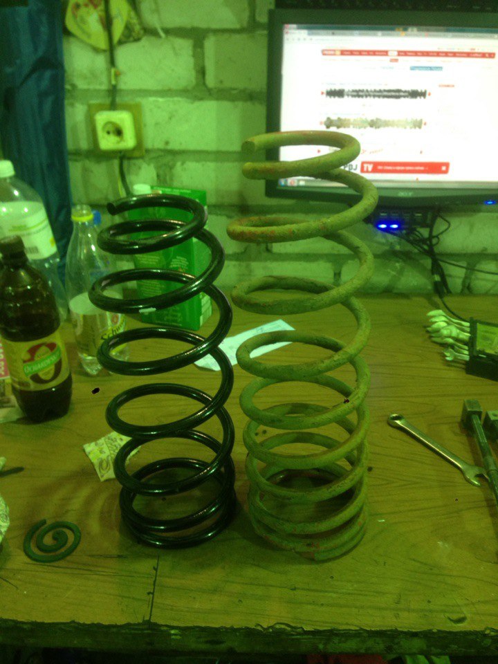

было где то так же у меня только без перекоса. пружины на фото новая класон и старая которую снял.
до замены.
новая класон 54918 и старая которую снял

такая же фигня. было сзади 45, а спереди 48. снял свои старые пружины и понял что у старых(видать не оригинал) на три витка больше чем у новых пружин клаксон. подумал как бы ниже не стало. собрал, ниже не стало, но и выше тоже! опять те же 45) и стало тоже жесче и как то менее комфортнее. купил проставки, думаю не поставить ли проставки со старыми пружинами) или добавить их к новому клансону. прям дилема) поменять проставки проще чем поменять их с пружиной :(
может кто нибудь опознать мои старые пружины? они есть в таблице пружин к этой теме?
их фото находится тремя сообщениями ранее.

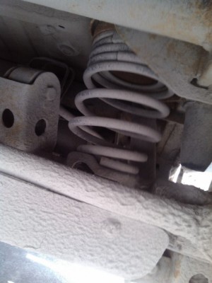

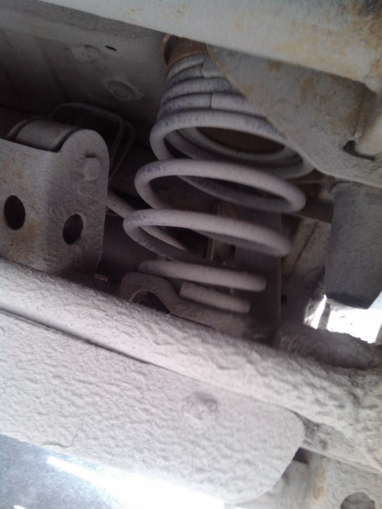

Отпишусь и я. В замен севших до 46 см фобосов с проставками, взял задние kayaba-пружины от TLC 90 и полиуретановые проставки на сорик +30 мм. Амортизаторы оставил пока прежние, масляная каяба от исузу трупера (вроде пока живы). Стало 50 см справа (центр-арка) и 51 см слева. По очучениям - опять высоко :) и жестко :( , хотя лучше чем на фобосах в последнее время. Теперь ломаю голову, какие аморты поставить, что бы стало мягче. %) Перед - фобосы от дизеля с газовыми каябами для рестайла. По прошествии полутора лет стало 47 см. справа и слева. Жестко. Буду думать на что менять.

diablo писал(а):может кто нибудь опознать мои старые пружины?
Не они? :D
download/file.php?id=36392&mode=view

Сообщение diablo » 08 июн 2016, 14:42
ну судя по всему они ! и по фото и по высоте если линейкой измрять. спереди такие же красные стоят. спереди у меня от центра колеса 48, меня полностью устраивает. сзади 44, 45см и зад завален сильно и бьется об отбойник. вот приехал в гараж и думаю чего мне делать) заимел проставки 35мм думаю ставить их с какими то из пружин)
а что это за пружины то? ваши?

Re: Альтернативные пружины подвески
Сообщение Vl@dK » 08 июн 2016, 15:07
diablo писал(а):а что это за пружины то? ваши?
Мои "От Николая", только у меня не просидающие, из первых партий и качественного прутка.
Тема: Заказываем пружины подвески "от Николая"
Vl@dK
Сообщения: 3371
Благодарил (а): 78 раз.
Поблагодарили: 222 раз.
Имя: Влад
Сообщение diablo » 08 июн 2016, 15:12
я правильно вас понял, красные ржавые как и мои называются "от николая" . а они судя по сточенному прутку в местах складывания витков оч похожи на мои. дело в том что и новые пружины дают такую же высоту и машина завалена на зад визуально. хочу сделать в уровень. что посоветуете на красных пружинах или на черных поставить проставку +35мм?
