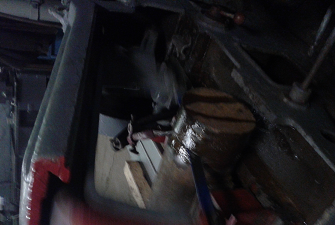

Вот и мой фотоотчёт по проставкам))))Всё по чертежам от ацента.
Добавлено через 13 минут 41 секунду:
Взял болванку и обрезал
Добавлено через 2 минуты 8 секунд:
что то у меня не получается...фото выложить.... :oops:
взял болванку и обрезал

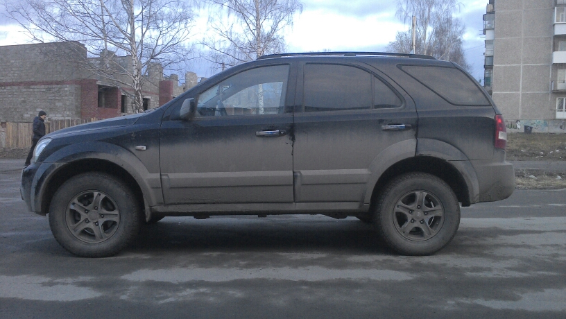

Друзья, подскажите, что можно сделать с небольшими затратами?
Сделал проставки по чертежам из темы, поставил, получилось всё отлично. Но на больших ухабах задние аммо вверх отбивают. Машинка поднялась я считаю не очень много, зад 51 о центра ступицы, перед 49. Но вот такая фигня случилась.
Аммо в отличном состоянии, не текут и работоспособны, как то не хотелось бы их убить...

Тоже запилил проставки, перед и зад получились по 520мм.
