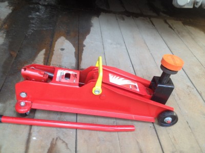

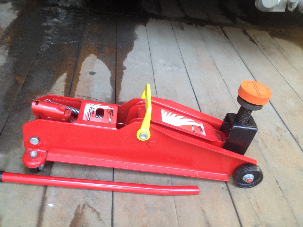

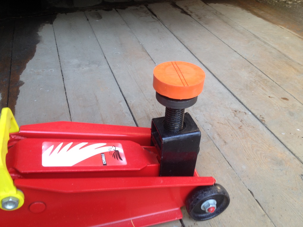

Купил себе новый на 3т подъем 500 с копейками. Пятак выкручивается на 10см. Не помню как называется отвез в деревню. Завтра подробно отпишусь. Подымает на раз.

rotenflecke писал(а):у меня на санте меньше 18 клиренс, влезет
Там пятак на резьбе можно меньше сделать

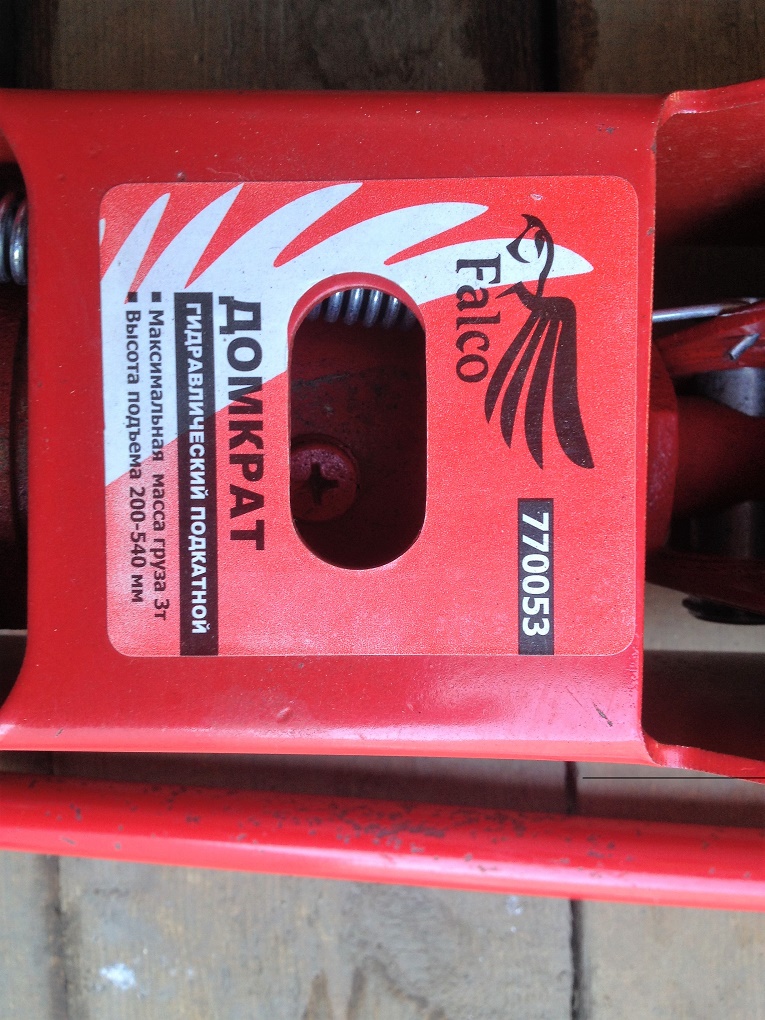

Сообщение Алексей Омск » 06 апр 2017, 16:15
rotenflecke писал(а):пятак может сделать БОЛЬШЕ а минимально 200?
Посмотри на драйве по ссылке там все фотки. Меньше где то 100 Загрузил фото сюда смотри
