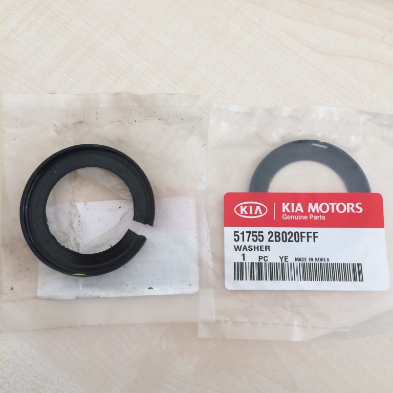

Сообщение David_Webb » 23 янв 2014, 16:11
Сегодня поменял кольца спереди. Звук пропал! Родные пластмассовые (слева на фото) были расколотые судя по всему.
