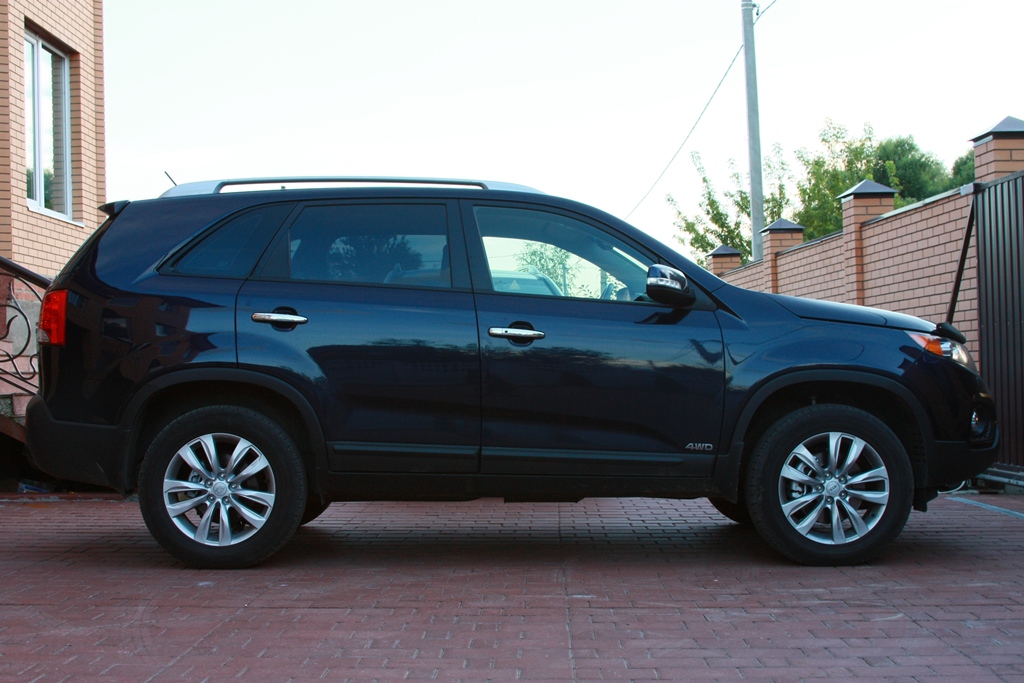

Сообщение St.Paul » 24 июл 2012, 07:44
выкладываю фото как выглядит у меня машина. еще раз повторюсь куплены пружины в апреле. если все сходится, то это +45 (но у меня реальное завышение получилось по 25 на каждой оси. равномерно что слева, что справа.
Внешний вид завышения +25мм от штатной высоты межарочного пространства нового автомобиля

Ну похоже их 45 это и есть 25 для дизеля, в европе в о основном дизеля - мож они потому и поменяли ?

я тоже так подумал, когда представитель сказал, что люди жаловались на недостаточную высоту. вся европа ездит на дизельных автомобилях и если бы пружины шли +25 в моем случае произошла бы усадка до штатной высоты.
зы. есть одно преимущество, которое видно даже не при езде. когда начинаешь качать зад за фаркоп корма непривычно сопротивляется. делая амплитуду в один конец и возвращаясь в другой. для сравнения штатные пружины позволяют себе "раскачку".
