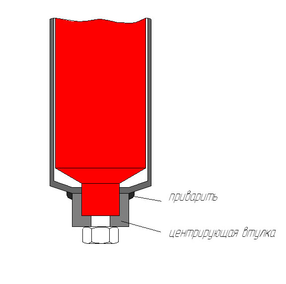

Привет всем! Собираюсь вживить картриджи 8641-1480 в стойки Соренто FL 2013г. Лифтовать и менять пружины необходимости нет. Хочу избавиться от ударов стойки при проезде неровностей. Не отбои и пробои а именно шумная и жесткая работа стоек. Достали стуки передней подвески. :evil: Перечитав пост два раза, явилось умозаключение что картридж 8641-1504 более подходит по геометрическим размерам но он предназначен для задней подвески и по сему вызывает смущение установка его в мак-ферсон. Ведь шток или направляющие не расчитаны на боковое воздействие. Другое дело 8641-1480. Он предназначен для мак-ферсон но картридж на 25мм длиннее. Если собираемся лифтовать, то это на пользу а если нет, уменьшается ход до пробоя. Из этих соображений, выбор пал на 8641-1480. Сейчас заказал одну родную стйку и картриджи. Придет, начну опыты.А сейчас мысль такая: для того чтобы опустить картридж глубже в сапог, думаю просверлить большее отверстие в днищще сапога приварив центрирующую нижнюю втулку снаружи. Вот примерно так:
Верхнее крепление с резьбовой втулкой. Можно меня немного попинать, ведь истина и положительный результат так и рождается.

Янц Евгений
Еще в чашке опорного подшипника с низу стачивай 5мм. Резьба подымется и гайка затянется на полную резьбу и шайбе место найдется. А так что ты придумал нормально.

Янц Евгений
Идея интересная, главное чтобы головка нижнего болта не касалась пыльника гранаты.

Сообщение Янц Евгений » 03 мар 2015, 16:20
Залез, замерил. От торца стойки до пыльника 44мм. Думаю вполне достаточно.

Сообщение syv » 04 мар 2015, 00:13
Что то не догоняю.... Все поднимают картридж, а Вы опускаете. Тем самым уменьшаете расстояние от поршня до буфера отбоя (я имею ввиду в картридже). Закон следующий... положение поршня в картридже должно быть посередине корпуса картриджа (машина в снаряжённом состоянии). Рассчитать, я думаю не сложно.

Сообщение Янц Евгений » 04 мар 2015, 06:05
syv писал(а):Что то не догоняю.... Все поднимают картридж, а Вы опускаете.
Я не собираюсь лифтовать, а для того чтобы ход остался прежним, картридж 8641-1480 надо опустить. 8641-1504 не надо.
