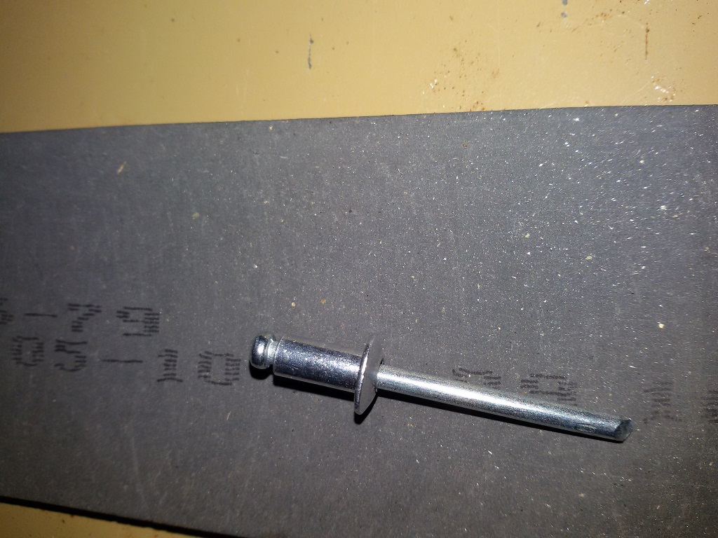

Ставил обычные вытяжные заклепки, ЕМНИП 3,2мм, по 4 шт. на каждую накладку. Сверлил отверстие сверлом 3,3, затем зенковал в накладке углубление сверлом диаметром чуть больше диаметра шляпки заклепки. Накладка достаточно мягкая, при зенковке сверло держал в руке, в дрель не вставлял. Ничего сложного, но нужно иметь клепальник.

suvfan писал(а):Ставил обычные вытяжные заклепки, ЕМНИП 3,2мм, по 4 шт. на каждую накладку. Сверлил отверстие сверлом 3,3, затем зенковал в накладке углубление сверлом диаметром чуть больше диаметра шляпки заклепки. Накладка достаточно мягкая, при зенковке сверло держал в руке, в дрель не вставлял. Ничего сложного, но нужно иметь клепальник.
Скажите заклепки были вытяжные? и сами заклепки впотай?

Abzac74 писал(а):Скажите заклепки были вытяжные? и сами заклепки впотай?
Ну да, я ж написал что вытяжные, и конечно в потай, для того и зенковал.
Ну полистайте же тему, страниц не много, всё есть с фотографиями, себе ставил на ещё новый F/L три заклёпки на кололдку, брал в Южном Порту для диска сцепления Газель, есть и на Жигули, горсть-копейки, можно ставить и вытяжные, но расклёпывать вручную, без твёрдого сердечника, потом зенковать, 3-4мм, работы на час и забыть .

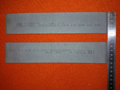

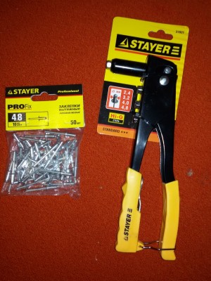

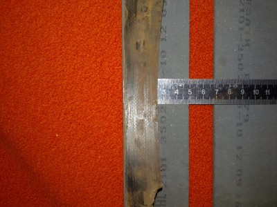

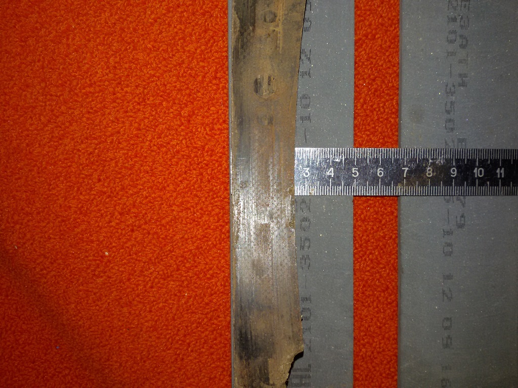

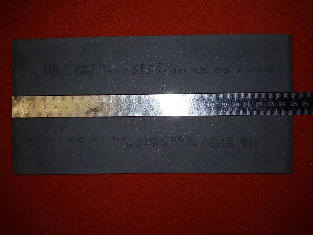

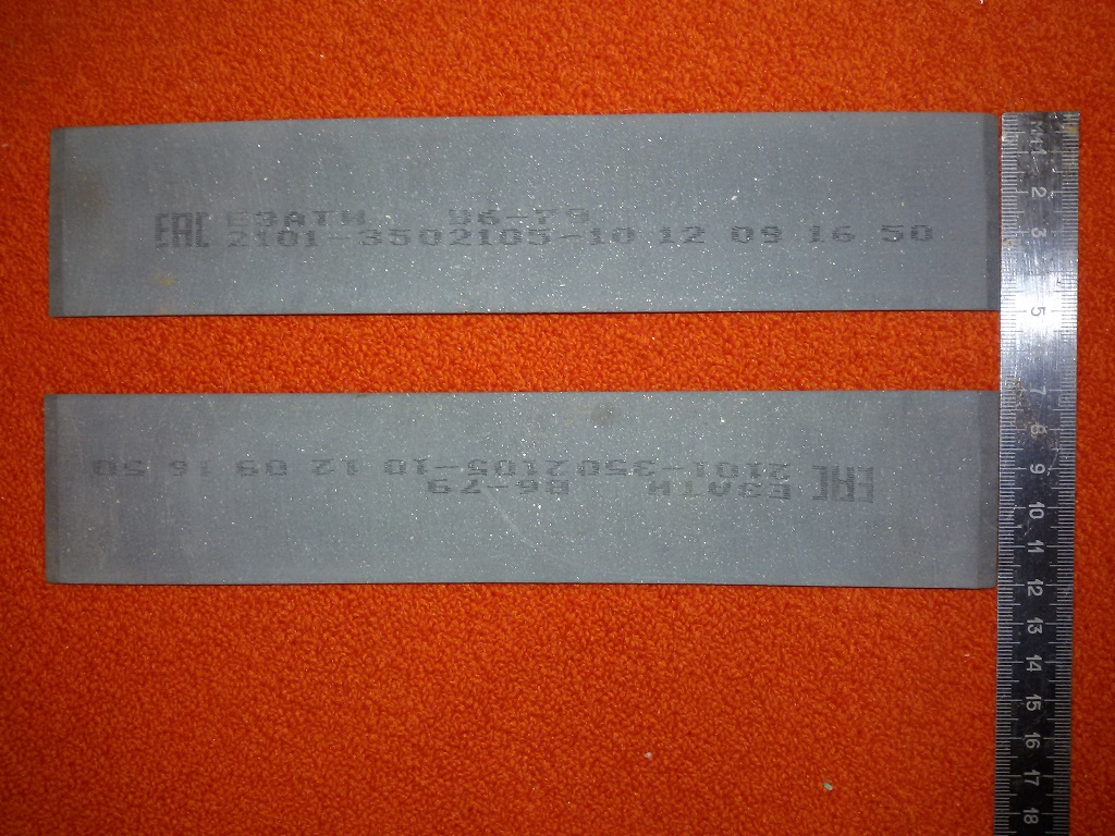

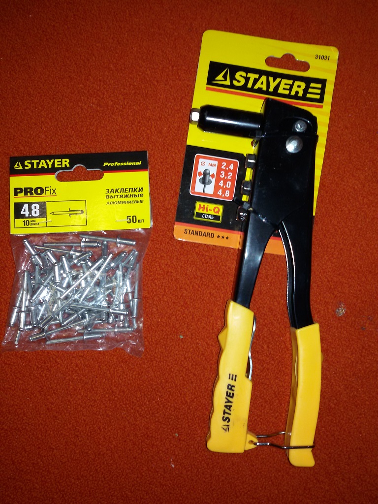

Съездил на рынок (в магазине сказали, что лет 5 накладки отдельно не возят :D ), купил 2 накладки для ВАЗ "классика" 2101-2105 80 руб за обе, клепки 50 шт 60 руб, "клепальник" 300 руб, пусть останется, в гараже пригодится. Выбрал накладки для классики, т.к. они по длине с запасом, толщина 5 мм (наши вроде 3 мм должны быть), и по ширине 50 мм, моя старая накладка, которая отклеилась 25 мм, если распилить вдоль, получится две как раз по размеру. Кривизна накладок значения не имеет, т.к. новые гнутся как надо. За выходные постараюсь выбрать время и сделать.
