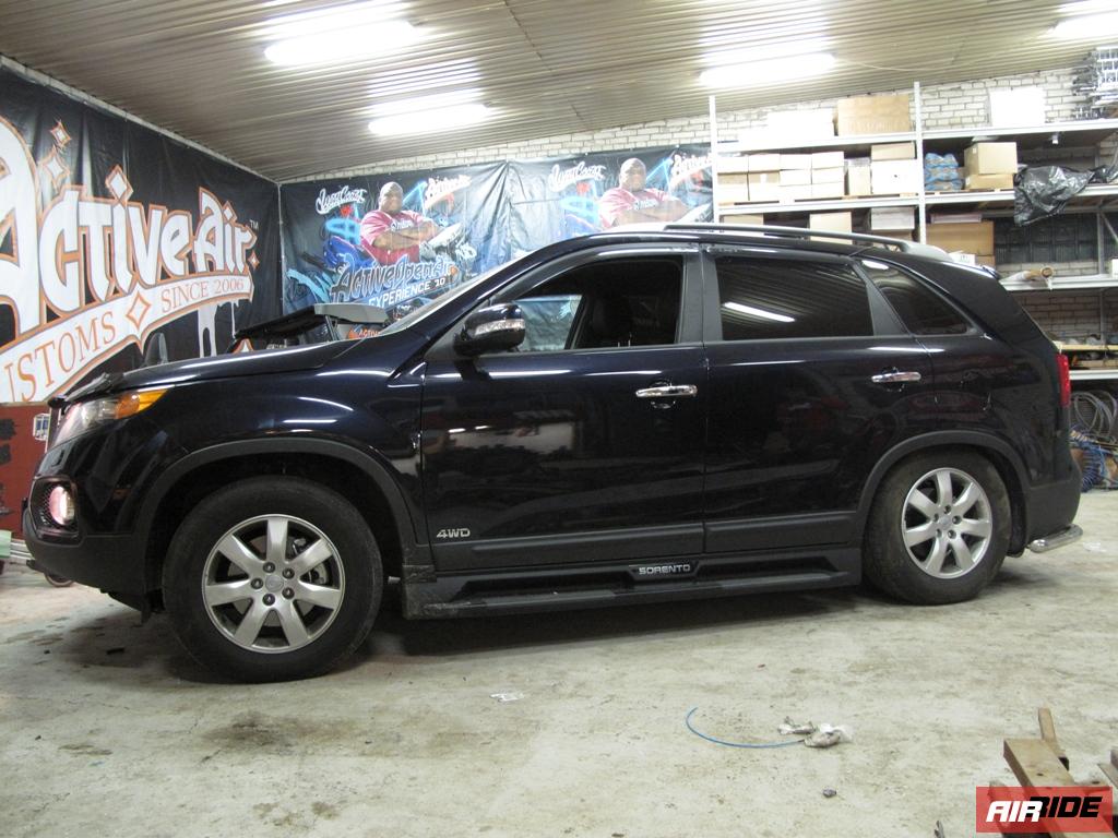

Приветствую всех, коллеги по "несчастью". Владею автомобилем почти год, накатал 33000 км, еще при тестировании авто заметил, что подвеска жестковата, а предпочитаю комфорт, т. е. когда машину "вообще" не трясет даже на гребенке. Стал искать решение этой проблемы. При осмотре задней подвески отметил сразу, что пружины короткие и отбойник настолько высокий, что свободного хода подвески маловато. Я пошел таким путем, выкинул пружины вместе с отбойниками, нашел ребят, которые занимаются тюнингом подвесок и поставил пневмобалоны. Получил при этом еще несколько плюсов, а именно регулировку просвета на задней оси, регулировку жесткости кормы ну и пропала раскачка кузова на "волнах". Был у ОД на ТО2, спросил про гарантию, на что получил ответ, что не видят причин в отказе!!! Вот теперь могу сказать с уверенностью, что пошел по правильному пути, осталось еще на передок воздух поставить и будет счастье. :Yahoo!: Зиму откатал без проблем. Думаю подобрать еще амортизаторы по мягче, тогда машину вообще не узнать будет. :D Одно могу сказать точно, что идеальных машин не бывает и дорабатывать машину под себя, это нормальное явление хоть и достаточно затратное, даже если она стоит далеко за 2,5 кислых лимона! За удовольствие надо платить. А машина за 1,5 лимона, как в нашем случае, это тот же конструктор, только очень дорогой.

Сообщение Георгичь » 10 май 2011, 07:12
Roman75 писал(а):поставил пневмобалоны
фотки то выложи,посмотреть,что получилось?

Всех приветствую. Начну по порядку отвечать на вопросы. Во первых удовольствие не из дешовых, бюджет порядка 55000 деревянных. Почему так дорого, воздухоподготовка дорогая: компрессор, ресивер, блок управления, трубки, компенсационный балон, все это стоит денег. А разместилось все это добро в багажном отсеке, позже сделаю фотографии и выложу. По поводу ресурса, да, он не велик, но знал на что иду. Уже проехал 30000 км на воздухе, позади первая зима и никаких нареканий, сплошной позитив. Все комплектующие очень высокого качества, компрессор Heavy Duty 12В, сами балоны от ChassisTech, короче все американское. Собираюсь в ближайшее время ехать на ТО подвески после зимней эксплуатации. Спецы посмотрят и скажут что да как. Вот фотка после сборки, тут подвеска в самом нижнем положении, кстати, для погрузки очень удобно, высоко поднимать тяжелые вещи не приходится. :good:
