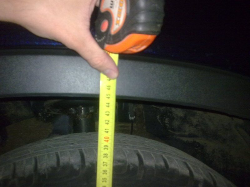

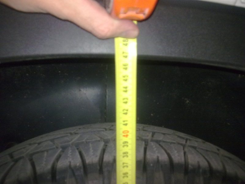

Фотки... Блин, всё время забываю :( Сейчас сбегаю с рулеткой и фотиком к машине, пофотаю.
Добавлено через 52 минуты 46 секунд:

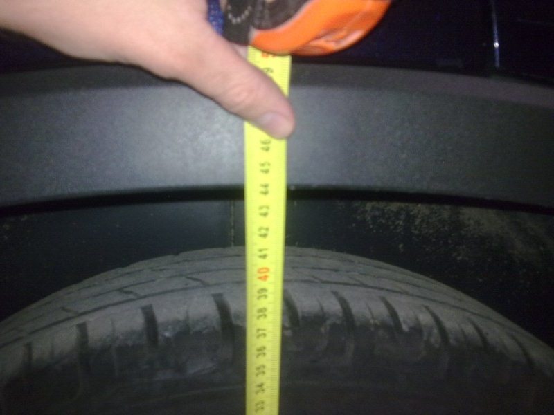

Форум ограничивает размер прикрепляемых фоток, поэтому выкладываю на яндексе, чтобы было лучше видно циферки на рулетке:
http://fotki.yandex.ru/users/mitek-1977/album/184459/
Порядок фоток: Правый борт зад, перед, левый борт перед, зад (вокруг ходил и фоткал)
Там явно видно, что спереди 49-49,5см, сзади - 48см и клиренс спереди до металлической защиты - 225мм, вместо 186 родных. Расстояние до арок на родных пружиных сам не мерял, а мерял клиренс, он точно был 185мм. До арок на родных вроде должно быть 45. Так что сзади лифт почти заявленный, 30мм, а спереди лифт около 4-4,5см, против 2,5 обещанных. И достаёт именно отстрел передних амортов, так как даже 650 довольно дохлые (сам щупал бильштайны).

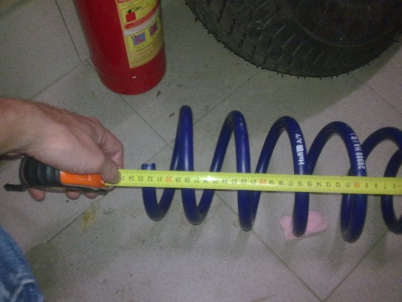

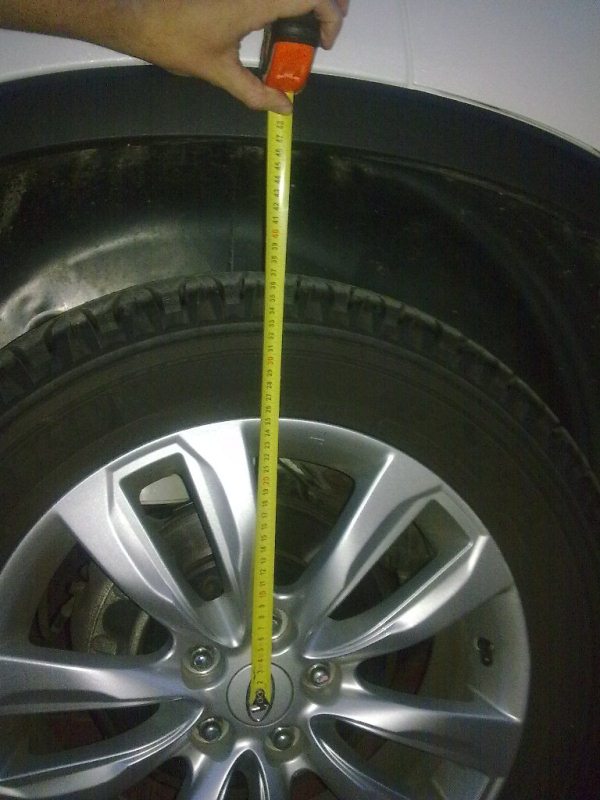

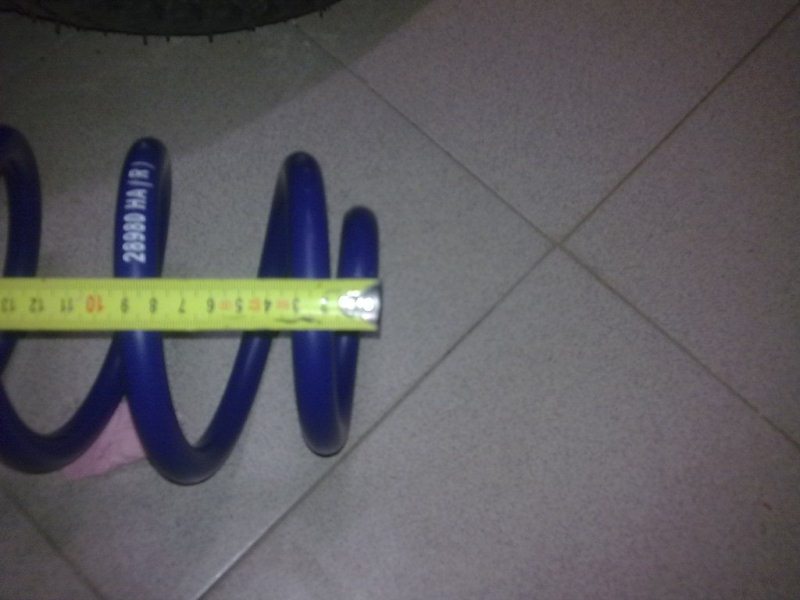

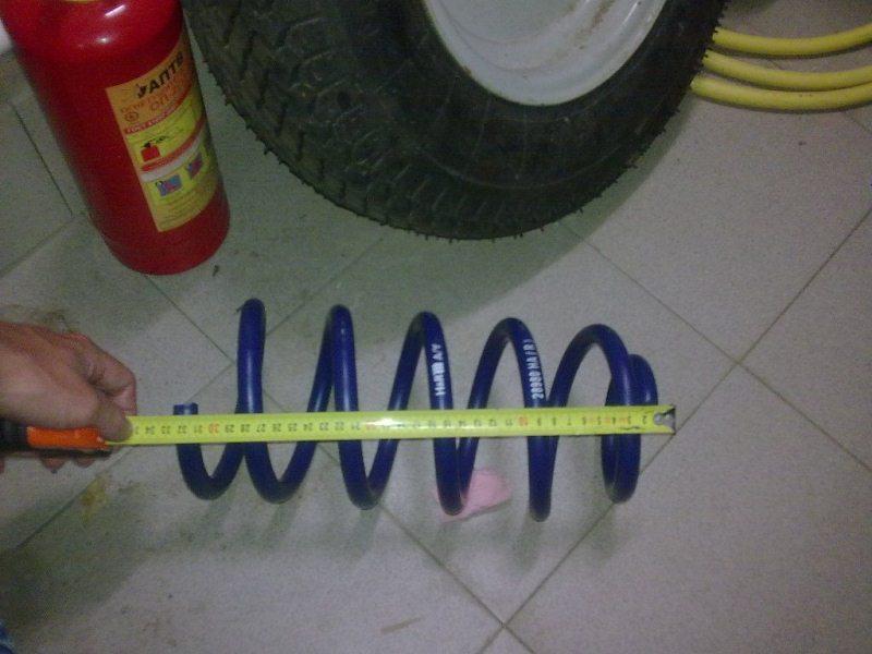

Сообщение St.Paul » 02 июл 2012, 09:35

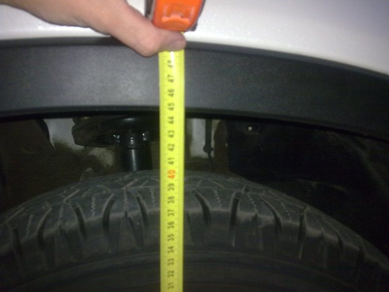

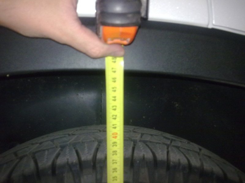

похоже сфотал я только задние пружины. и то качество не очень. если чем поможет, буду рад. надо - перефоткаю.
зы. в общем сфотографировал 2 машины.
там где видна белая краска - новая машина с 23 т.км пробега и еще не просаженными ни на мм. пружинами.
синяя - сзади просажено на 3 см.
перед у обеих 45 см. зад: синяя - 44, белая - 47
45 и 47 должно быть на всех с новья
