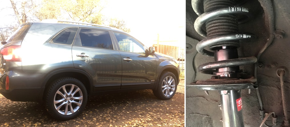

Ездил сам в представительство H&R в Москве. По их словам на авто существуют только 2 типа пружин: для дизеля и для бензина (черные). Я взял черные, т.к. у меня бензинка.
Добавлено через 1 минуту 2 секунды:
Mix писал(а):Конечно отдавай обратно, если возможно, они так понял менять не хотят если вину не признают, на фиг такие пружины, возьми Клаксоны они дешпвле и лучше, проставку верхнюю не снял случайно?
Ещё не известно что с передом, там сложнее пружину заменить.
На счет проставки не знаю, менял не сам, но скорее всего она осталась. Менял в сервисе у знакомых, они оригинальные пружины вернули.
Добавлено через 13 минут 49 секунд:
Сгонял посмотрел сзади. Проставка верхняя присутствует.
Фото
vinman
Сообщения: 44
Зарегистрирован: 26 апр 2016, 12:42
Откуда: Ярославль
Re: Пружины H&R +25мм
Сообщение Mix » 16 авг 2019, 12:51
vinman
Это нижняя и не проставка, просто прокладка, верхнюю не видно, она в чашке, со стороны бампера хорошо видно, а фото спереди сделанно .
Mix
Сообщения: 518
Зарегистрирован: 02 апр 2017, 07:00
Благодарил (а): 59 раз.
Поблагодарили: 65 раз.
Доп. информация: был Sorento XM F/L, 2,4, 4wd, АТ год выпска-2014
Сообщение vinman » 16 авг 2019, 13:34
Mix писал(а):vinman
Фото сделано сзади. Верхнюю видел сам, на фото не попала.
vinman
Сообщения: 44
Откуда: Ярославль
Сообщение mikhail59 » 16 авг 2019, 13:53
vinman писал(а):Фото сделано сзади
Вот тут скорее и засада, у меня сзади нет верхнего рычага он спереди, я тоже подумал что фото спереди, машина передне приводная и там наверное отличия, надо каталоги смотреть и амортизатор как бы не так стоит.
mikhail59
Сообщения: 722
Зарегистрирован: 06 фев 2016, 18:26
Благодарил (а): 119 раз.
Поблагодарили: 107 раз.
Доп. информация: другая машина (МПС-4)
Сообщение Feeder Man » 16 авг 2019, 14:09
vinman писал(а):На счет проставки не знаю, менял не сам, но скорее всего она осталась. Менял в сервисе у знакомых, они оригинальные пружины вернули.
Фото
Номер пружин такой же, просто вынул старые и поставил H@R. Машина выглядит так.
