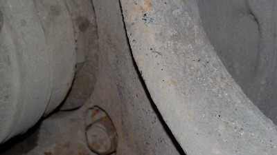

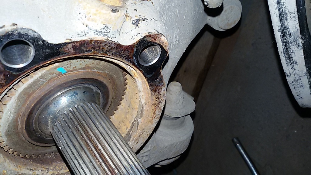

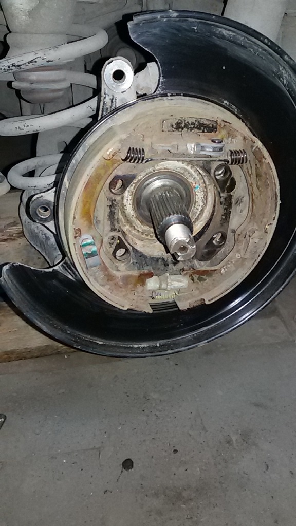

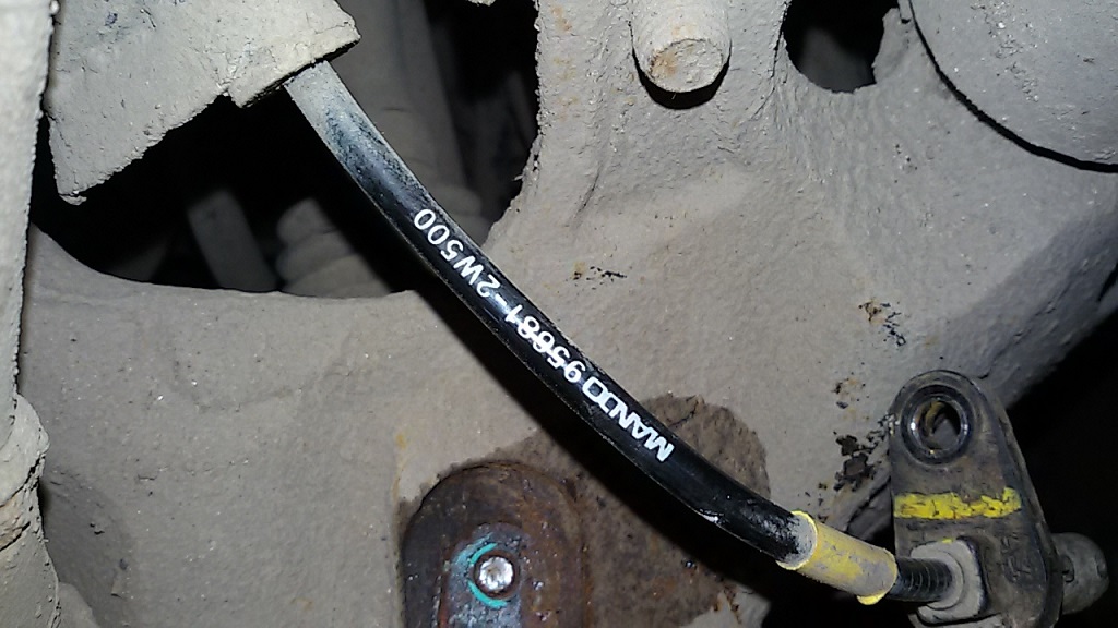

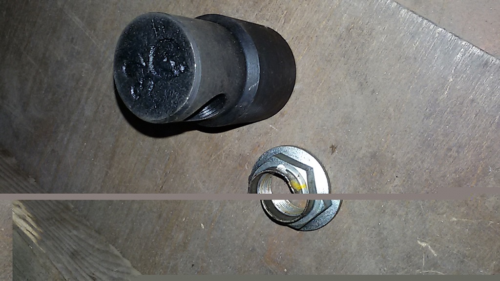

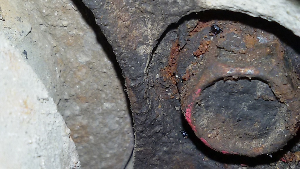

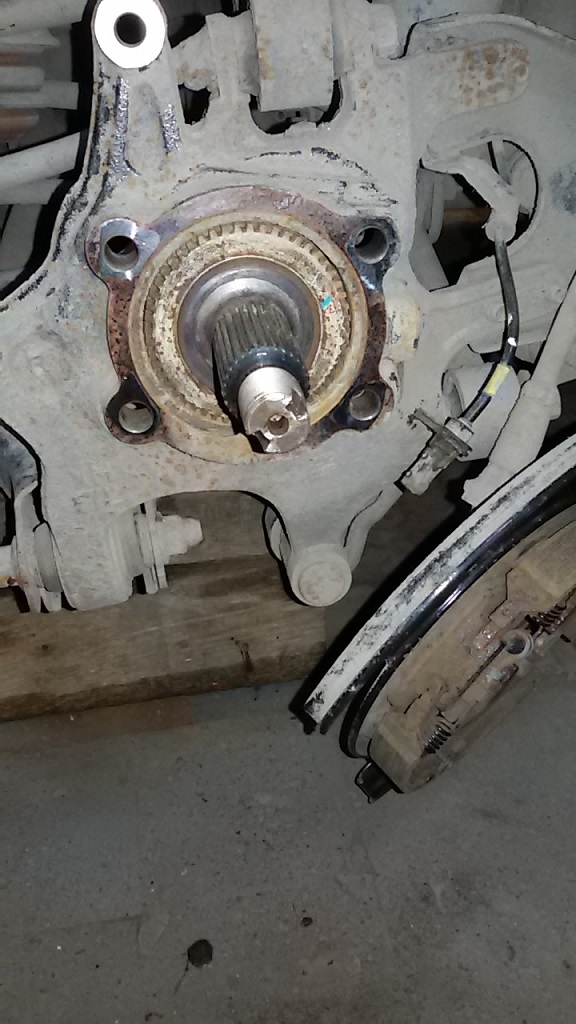

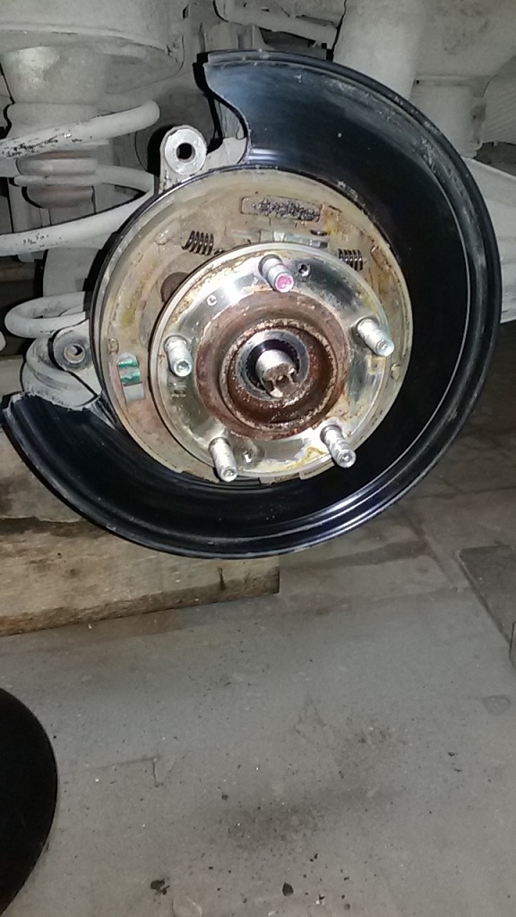

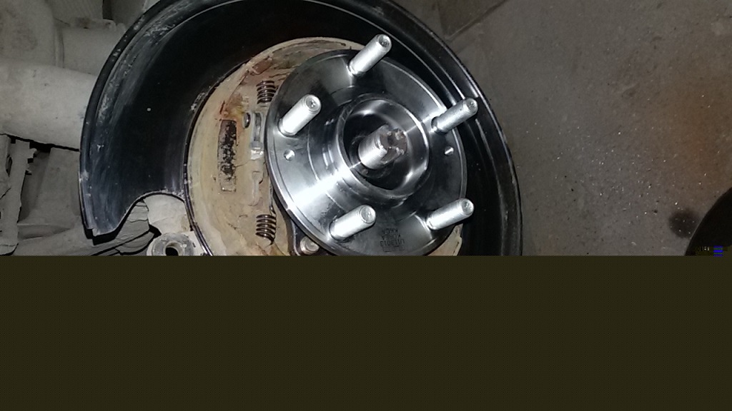

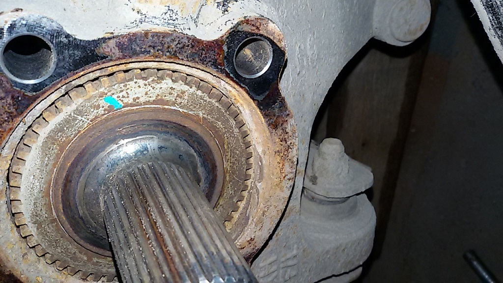

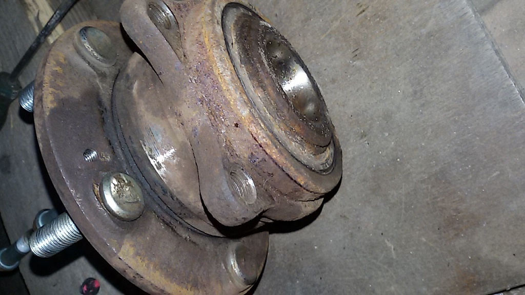

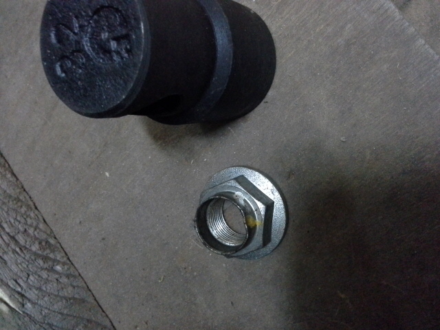

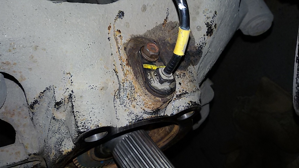

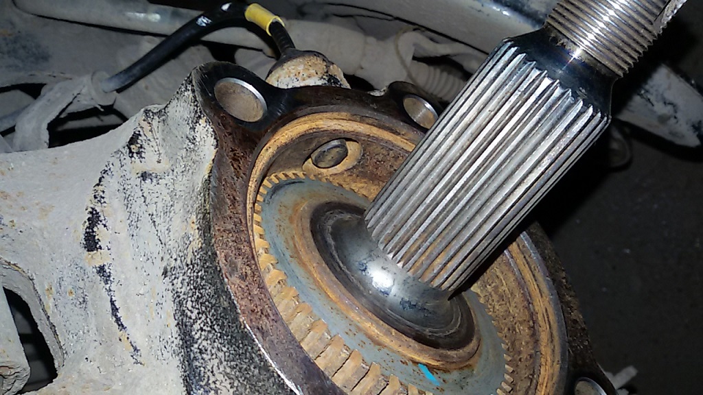

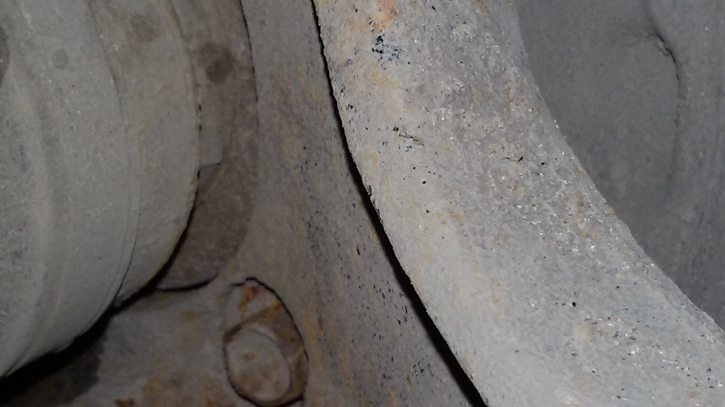

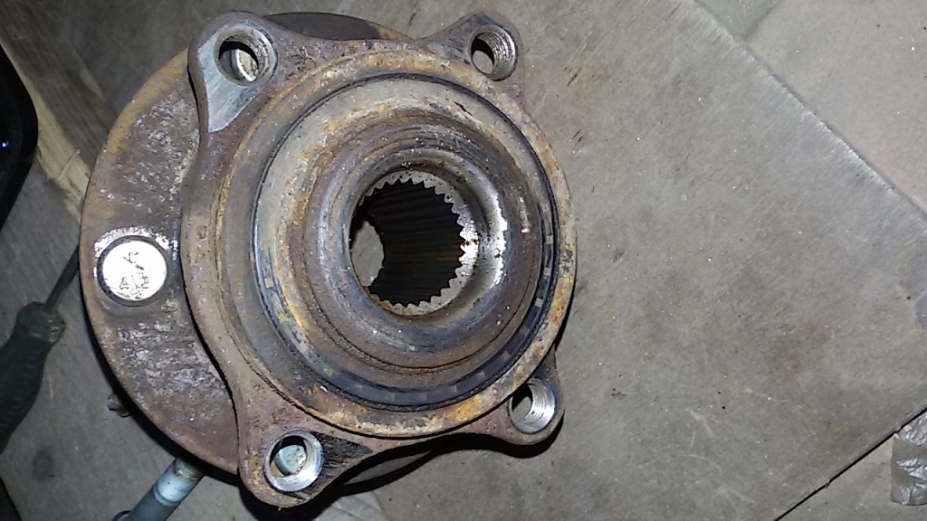

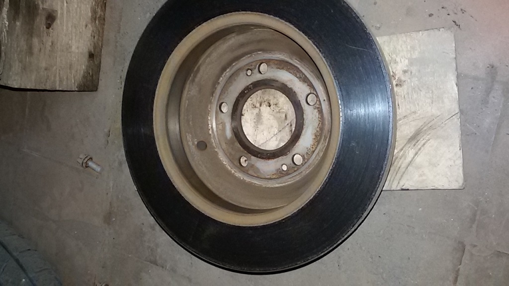

Выкладываю фото по замене ступицы, может кому пригодится

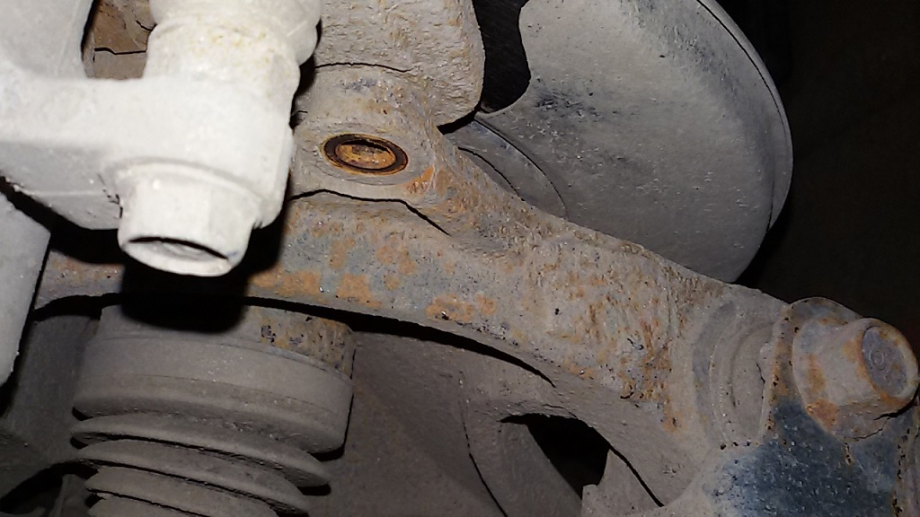

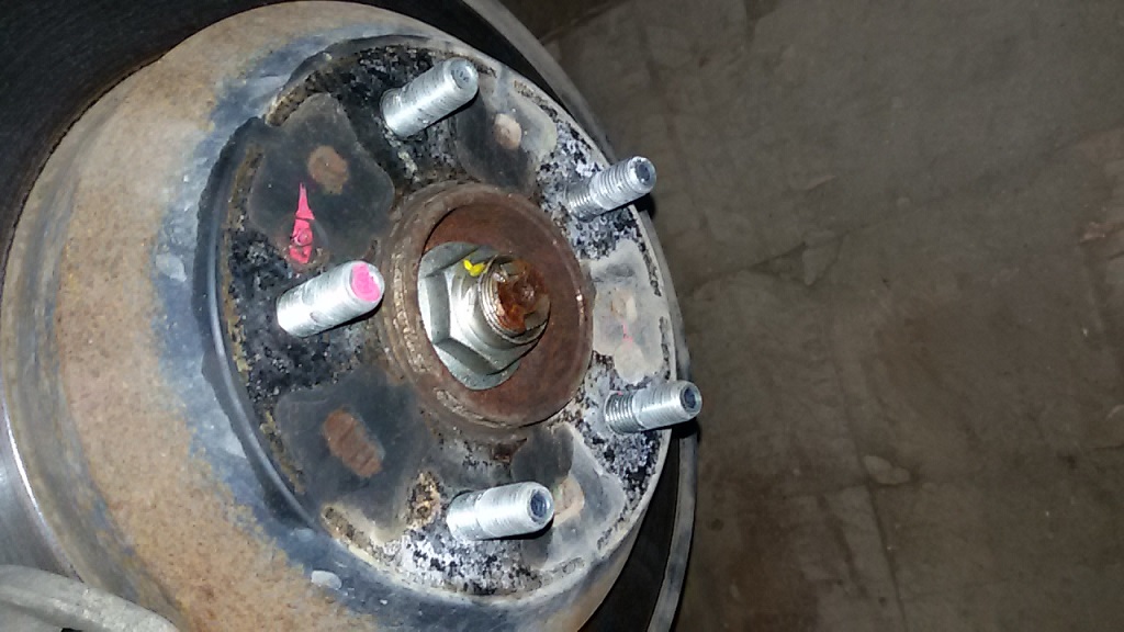

Расконтриваем ступичную гайку (у меня был замят только один буртик), ослабляем ее головкой на 32 с воротком и трубой, ослабляем колесные болты
Домкратим (использовал штатный домкрат), откручиваем ступичную гайку, колесные болты и снимаем колесо
Добавлено через 1 минуту 22 секунды:

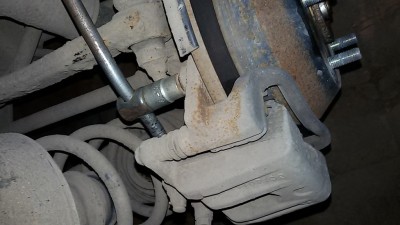

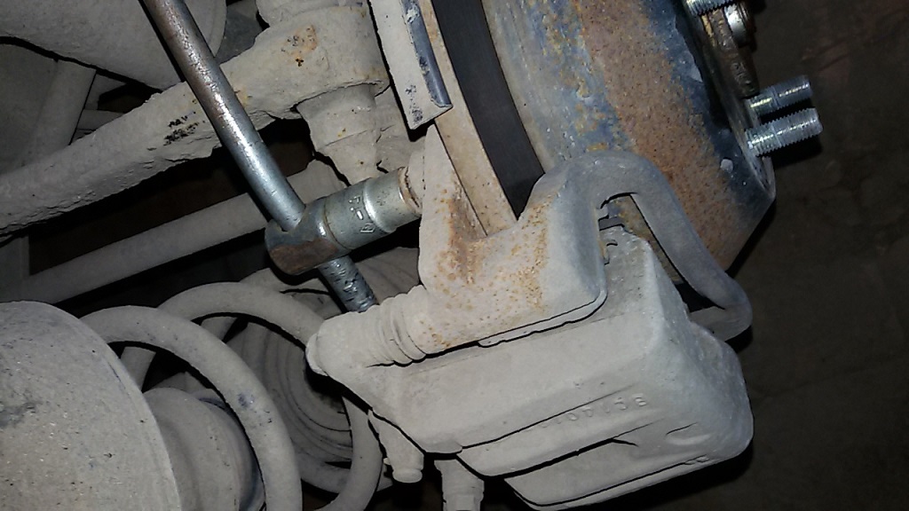

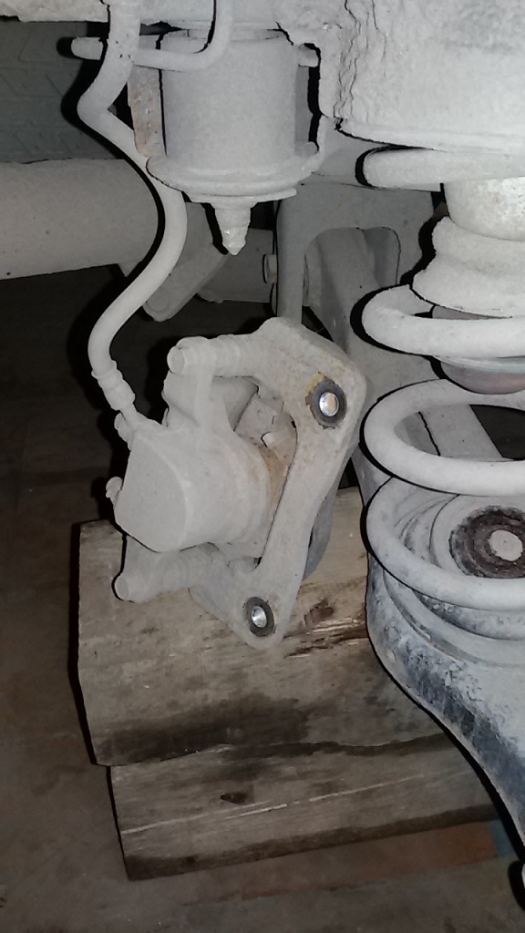

Головкой на 14 откручиваем 2 болта суппорта
Добавлено через 1 минуту 31 секунду:
Суппорт кладем на подставку или привязываем проволокой
Добавлено через 2 минуты 13 секунд:

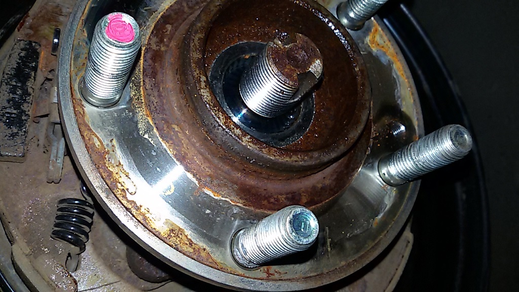

Фото ступичной гайки
Добавлено через 3 минуты 33 секунды:

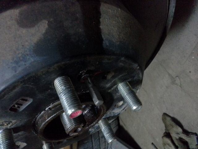

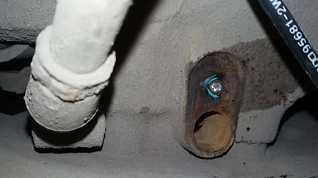

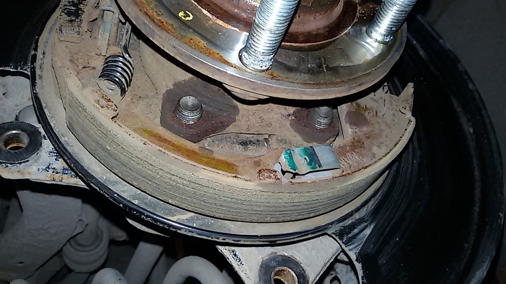

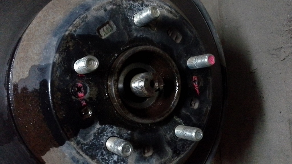

Откручиваем 2 винта под крест на тормозном диске, откручивается плохо, спасибо Ramb за совет, лучше запастись ударной отверткой или приспособлениями, выше в теме есть. Открутил, забив биту и повернув ее пассатижами. Если совсем не поддается, можно высверлить, все равно старую ступицу выкидывать, и заменить болты, лучше на нержавеющие. При установке на место смазать.
Добавлено через 3 минуты 3 секунды:

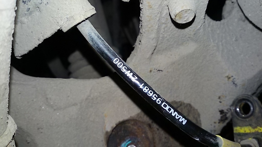

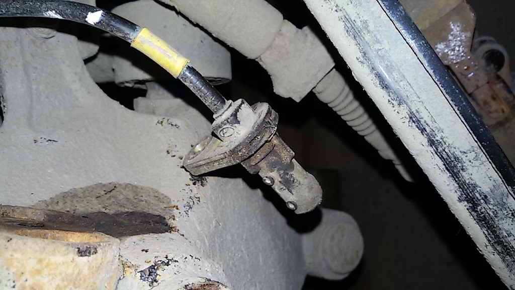

Датчик тоже открутил, выше в теме писали что надо,но зря, он не мешает. Да еще болт сломался, пришлось высверливать. Потерял час.
Добавлено через 1 минуту 20 секунд:
Датчик
Добавлено через 55 секунд:

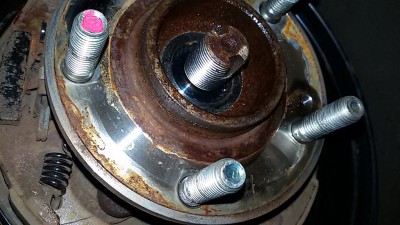

так выглядят болты ступицы сзади
Добавлено через 1 минуту 5 секунд:

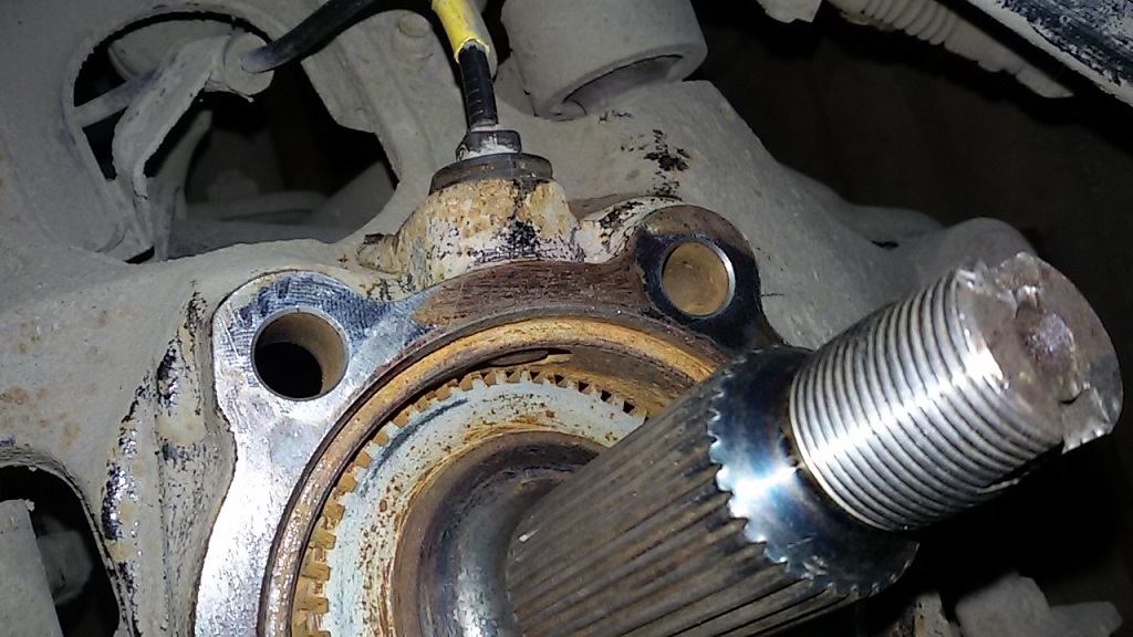

Все 4 болта ступицы на 14, надо открутить головкой, открутились без проблем.
Добавлено через 1 минуту 33 секунды:
Еще фото
Добавлено через 1 минуту 23 секунды:

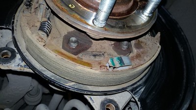

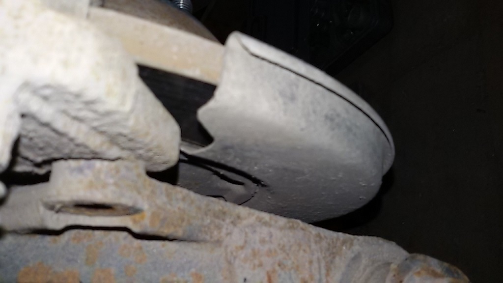

Сбил молотком через деревянную доску тормозной барабан, сходил туго, бить не удобно, без ямы нет размаха
Добавлено через 4 минуты 39 секунд:
Еще фото
Добавлено через 4 минуты 59 секунд:
Еще фото
Добавлено через 4 минуты 10 секунд:
Собирается все легко в обратном порядке.
Почему-то все фото расположились в обратном порядке, если получится, переделаю.

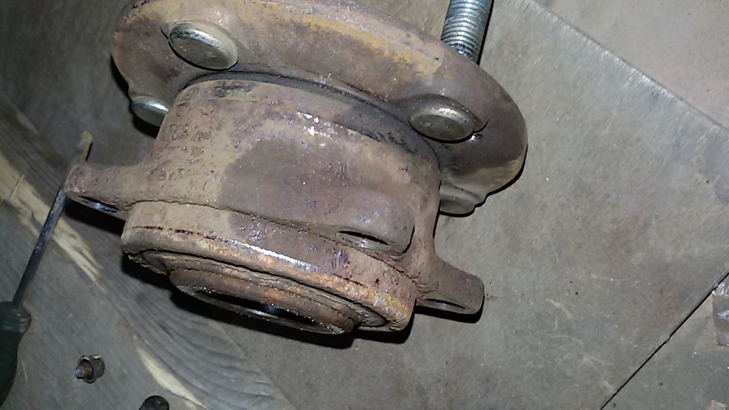

По теме: шплинта и коронной гайки на ступице нет, но на Санте есть, нашел фотки в интернете. Колец на ступице у меня не было.

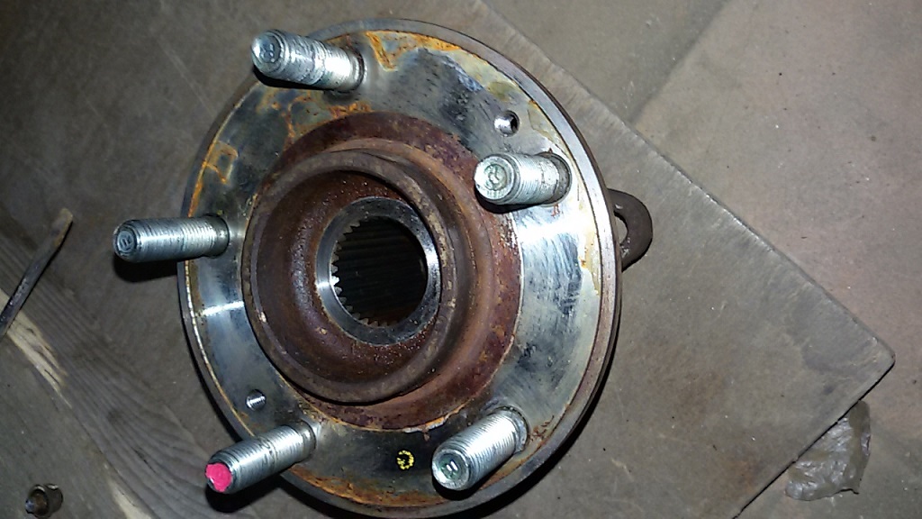

Новая ступица
ступицы старая и новая
Датчик не мешает снятию ступицы
Датчик поставил на место
ступица снятая
ступица снятая
ступица снятая
ступица снятая
датчик
пролил ВД-40 и сбил ступицу со шлицов
ступица
ступица старая
снятый тормозной диск
Винты на тормозном диске
Гайка ступицы
Эти болты надо открутить,открутились без проблем

фото ступияной гайки

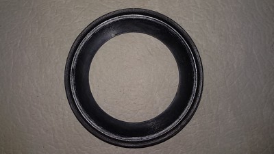

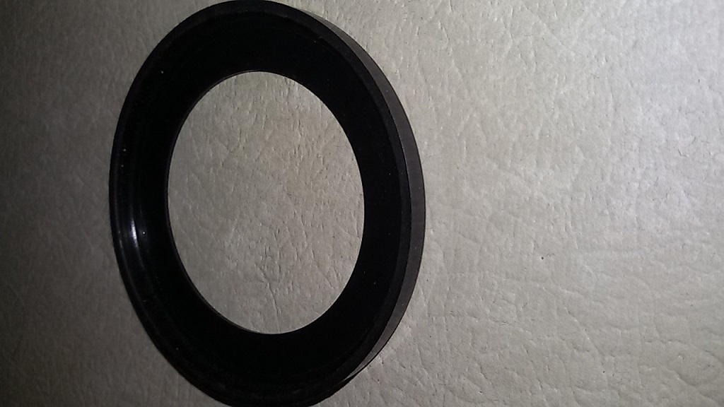

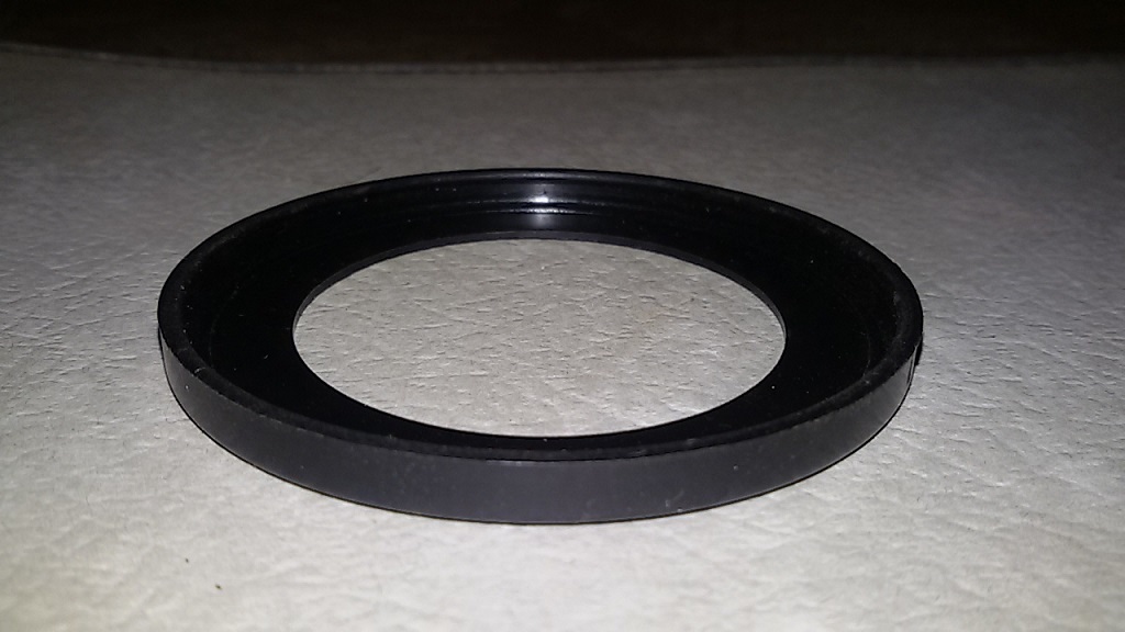

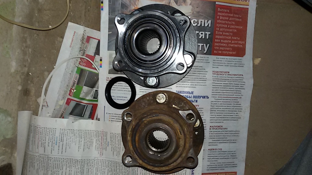

Андрей.л
Второе фото сверху: чёрное и круглое на газете между новым и старым ступ. подшипниками- это кольцо от нового? Оно металлическое?
Лео
VIN-шифровальщик
Сообщения: 4128
Откуда: Ленинград
Благодарил (а): 28 раз.
Поблагодарили: 270 раз.
Имя: Леонид Николаевич
Re: Ступичный подшипник
Сообщение Андрей.л » 19 май 2016, 18:18
Кольцо пластмассовое, было одето на внутреннюю часть ступицы. Но я его снял, т.к. на моей снятой ступице никаких колец вообще не было, да и скрипов при трогании и торможении тоже. Ступица новая была по товарному чеку от Санты.
Добавлено через 1 минуту 25 секунд:
Андрей.л писал(а):ступицы, которую я купил написано "подшипник ступицы задний Хендай санта-фе 2.2/2.7i/CRDi 06 c ABS" , могу чек отфотать если надо
Добавлено через 10 минут 27 секунд:
Не помню откуда взял, может пригодится кому. Но мое кольцо было по-моему ровное, без этих трех выемок, как на фото в бюллетне. Я вообще принял его за транспортировочное. Завтра если не забуду сфотографирую кольцо

Сообщение Микетыч » 20 май 2016, 12:35
Лео писал(а): это кольцо от нового? Оно металлическое?
У меня в оригинале лежало металлическое, но на машине не было никаких колец, перед монтажом убрал его.Конкретно в моем случае кольцо применяется только спереди , сзади не устанавливается.

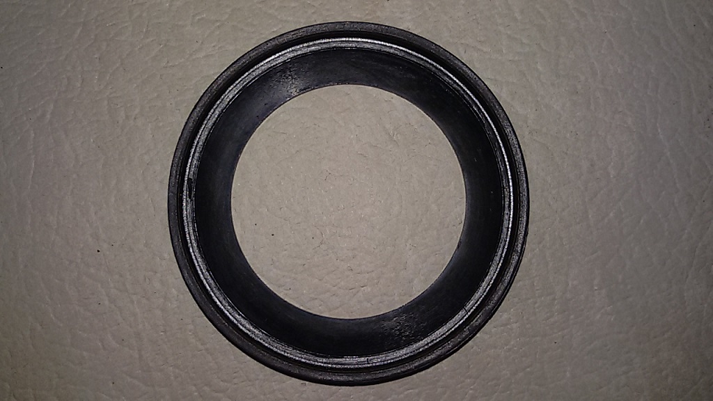

Сообщение Андрей.л » 23 май 2016, 16:31
Вот фото кольца, которое было на новой ступице
Сообщение andrey27a » 23 май 2016, 18:56
Андрей.л писал(а):Вот фото кольца, которое было на новой ступице
Уточни они пластик или металл?
andrey27a
Сообщения: 1545
Откуда: Одесса
Благодарил (а): 224 раз.
Поблагодарили: 347 раз.
Сообщение Лео » 23 май 2016, 19:12
Ответ:
Андрей.л писал(а):Кольцо пластмассовое, было одето на внутреннюю часть ступицы
Мне подшипники пришли в комплекте с металлическими кольцами.
