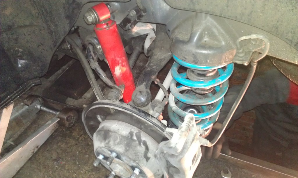

Сообщение Igorexa » 05 апр 2013, 13:51
Доработал заднюю часть.
Спасибо DmitrySV за моральную поддержку.
После зимы поставил задние аммо Koni, что ставил летом. Поставил жесткость на 1,5 оборота.

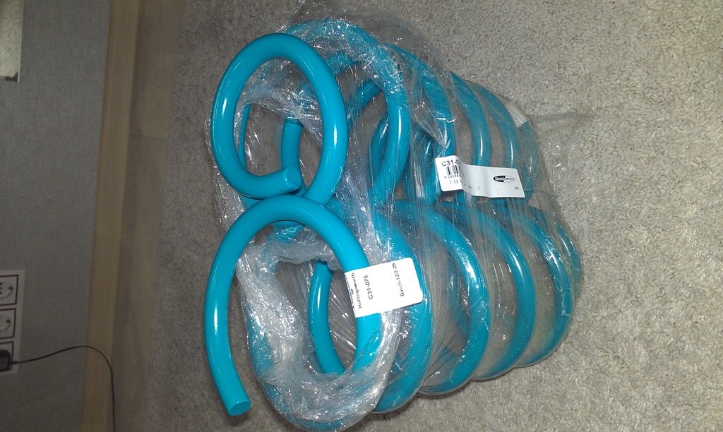

Также купил пружины Dobinson. Ну и поставил проставки под пружины, которые стояли до этого.
По сравнению, с тем, что было могу отметить:
Расстояние от центра колеса до арки 49 см.
Пропала раскачка.
Наконец-то не пробивает зад до отбойников!
Тише стала работа подвески сзади, не так сильно передает удары от покрытия в кузов.
Почему Добинсон? Потому что продаются парами, а не по 4 штуки как XP.
Зачем оставил проставки? Без них расстояние было 45 см, мало..
Пружины пришли
Koni + Dibinson + проставки 30мм

Igorexa писал(а):Расстояние от центра колеса до арки 49 см.
Не многова-то ли? Комфортно ездить с таким завышением?
А спереди сколько?

Сообщение Igorexa » 05 апр 2013, 16:19
48.5 - 49. См примерно.
Мне нравится, на xp вроде бы 48 см.
Перед штатный не мерил сколько в см. Но визуально зад выше стал конечно.

Сообщение Igorexa » 05 апр 2013, 16:39
Перед не пробивает, но работают жестко. В кузов удары передаются. Ну вы все знаете.
