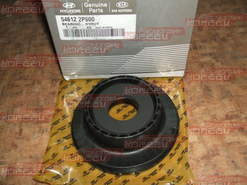

Ramb писал(а):ребята а подскажите номерок на подшипник!)

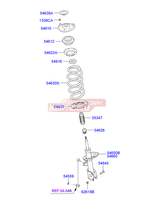

надо и стойки менять. Я в технике не секу, по этому вопрос такой: если я меняю стойки, надо ли менять подшипник, он разве не является частью стойки?
это разные вещи, подшипник менять надо.
будут менять
