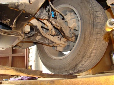

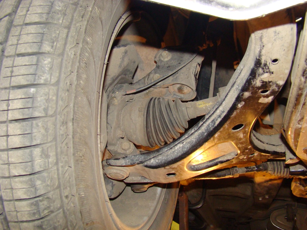

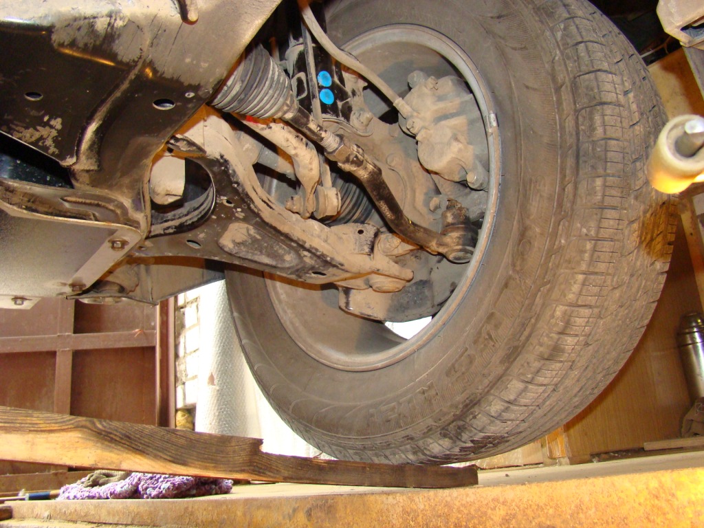

Был в гараже , что смог один проверил
Люфта что был в наконечнике рулево рейки теперь НЕТ
Проехал специально по ямке сначало левым- нормально , пртом правым-глухой удар
Поднял машин на домкрат (справо) под колесо палку и резкими движениями качал вверх и вниз - ТИШИНА
НИЧЕГО НЕ ПРНИМАЮ............

Фолнендоскоп прицепил к стойке под капотом , трубку надел прямо на аммортизатор - позже поеду попробую
Другой вопрос как иммитировать переезд ямок на стоячей машине
На фото видно я поднимал сторону и под колесо доску , дёргал как мог тишина
М всётаки стук именно справо.....при переезде правым колесом ям

Re: Глухой стук в передней подвеске
Сообщение ed39 » 20 июн 2011, 18:18
Виктор Ишимский писал(а):При снятой стойке; снимаеш пружины, промываеш опорник (разбирается легко, поддев отвёрткой), прикручиваеш на шток (без пружины),зажимаеш в тиски
А если сжать пружину (съёмником) подвеска будет без нагрузки и попробовать палку под колесо как на фото....а?*
